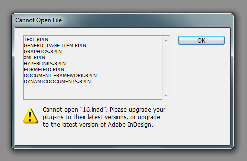

У вас какая версия InDesign?
    106.7 КБ · Просм.: 1 188
Ответ: из-за отсутствия плагинов не открывает
Где пишет что CS5? В любом случае это плагины CS5.5 и файл сохранен в CS5.5.
