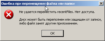

Поставил себе последнюю версию, здорово! Немного портит дело только одна вещь. Время от времени выскакивает окно, прикладываю его к посту.

это окно - не часть макроса.
если у вас виста, возможно, надо переместить файлы макроса из c:\Program Files\Corel\CorelGraphics13\Draw\GMS\ в %AppData%\Corel\Graphics13\User Draw\GMS\

Я так и понял, соответственно не могу понять, кто, куда и чего переносит? По поводу системы, у меня XP SP2 довольно приличной захламленности и КорелX3 SP2. Работаю под юзером с правами админа, места на всех дисках достаточно. Есть еще какие мысли?

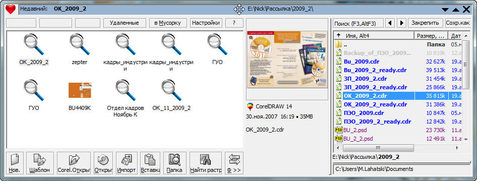

Коллеги помогите.
Corel X4 SP2, Windows 7.
В левой части диалога выбора файлов, как видно, не показываются превью файлов. И судя по всему именно 14-й версии Корела. На моем аттаче виден один файл, у которого есть превью. Он 13-й версии.
Если удалить файл recentFiles.IconCache и снова запустить Корел, все становится нормально, превью показываются. Но если закрыть диалог и сразу же его снова вызвать, превьюхи пропадают.
Как это вылечить? Кто знает?

могу лишь предположить:
1. использовать последнюю бету recentFiles с моего сайта
2. поставить разрешения на запись для "Всех" на папку %appData%\Corel
3. распаковать (тоталом) апдейт MS VisualBasic6-KB896559 в папку c:\windows\system32 (с перезаписью)

э, нет, я про ту бету, которая там уже лежит - она была сделана для совместимости с Х4 еще давно, как только появился оный.

Спасибо за оперативность, но к сожалению не помогло. :(

favor, я вспомнил, это глюк вба, который я так и не успел расследовать (однажды мб сделаю, но там возня с winapi скорее всего). Дело в "региональных настройках" винды по-умолчанию (панель управления), надо выставить все что можно (язык клавиатуры неважен) на русский.
Да вроде кругом стоит "русский"... :(
