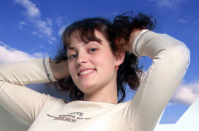

Короче.... какие нахрен кнокауты кореловские.... Гнать их надо. Зная основы логики и толику смекалки можно забацать в шопе все что угодно....
Короче просто отодрал я смело все волосы от барышни, завесил их на слой с Mode ->Multiply да и успокоился... Честно говоря это самый быстрый и клевый способ... я уже забыл когда последний раз чего нибудь обтравливал..
Делал быстро и грубо - но я думаю это как раз позволит просмотреть более четко этот способ.... Там еще пару мозков Ластиком на слоях чтобы границ не было видно - и все!!!!
ЗЫ: а девчонка на фотке - клевая...

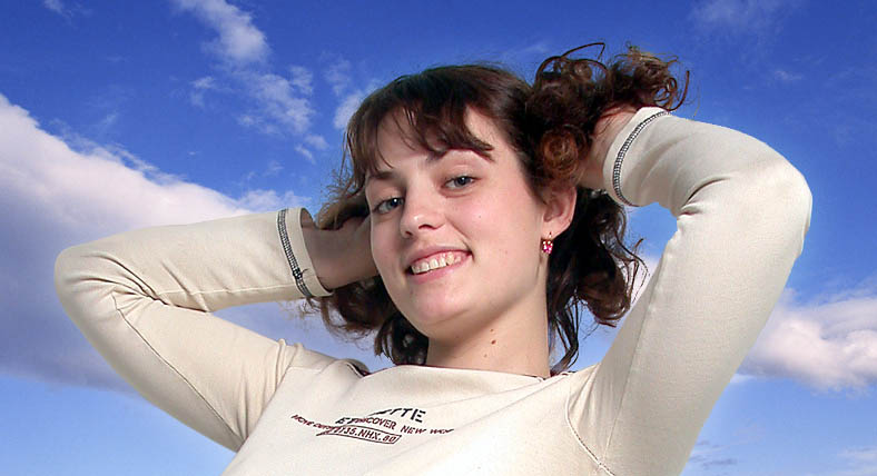

Что и продемонстрировал Burn, нокаут хорошо работает с волосами (шерстью, пухом, прозрачностями и тенями), но плохо с ровными линиями, особенно при слабом разделении по цветам в области реза.
Поэтому результаты работы нокаута надо применять в комбинации с ручным вырезанием по контуру в быстрой маске кистью. Причем использовать после нокаута следует не альфа-канал загруженный с полученного слоя, а непосредственно ту часть вырезанного изображения, которую сгенерировал нокаут. См. вложение: слева от нокаута использовался только альфа-канал, по которому было вырезано из фона; справа - непосредственно то, что дал нокаут. Увеличение 200%. Сравнивайте и делайте выводы.
Почему? Потому что нокаут, равно как и экстракт, не просто отделяют изображение от фона, они тщательно обрабатывают его границу так, чтобы она не содержала пикселов цвета фона, а это архиважно для получения качественного монтажа за меньшее время.
То есть, дублируете фон в слой, вырезаете нокаутом волосы. Включаете быструю маску и круглой кистью с hardness=100, обводите контур фигуры комбинируя рисовку и стирание в нужных местах переключением цвета с черного на белый. Быструю маску для этих целей лучше настроить как Selected Area, чтобы не инвертироваться. По полученной селекции вырезаете из фона в слой: Ctrl+J. Выключаете фон и смотрите что получилось: слой от нокаута с волосами и ваш слой со всем остальным. При необходимости редактируете содержание и границу прозрачности слоев.
Обработать контуры можно с помощью штампа с включенной прозрачностью на нажатие пера. А равно и Smudge Tool'ом, непременно с динамикой прозрачности на нажатие пера, иначе фактура на границах размажется заметно. Штампом берете изнутри ретушируете край: пальцем выводите цвет изнутри формы - наружу. В общем в контуре пикселов цвета фона быть не должно.
После чего слои сводите и используете картинку в личных целях.

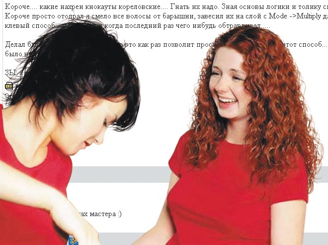

Гоните, какие проблемы-то? Можно и ручками: см. аттач. Только пока вы там будете ручками выстрачивать свои контуры, конкурент вырежет нокаутом или экстрактом и успеет пропить свои деньги которые будут не ваши.
Все определяется просто: у кого дешевле и с лучшим качеством, у того и покупают. У кого дороже и с худшим - не покупают.
И покупателя АБСОЛЮТНО не волнует заработали вы геморрой на вырезании его заказа или нет. Вот так.
    79.9 КБ · Просм.: 986
Собственно задание. См. аттач. Волосы - нокаут. Боди - ручками. По описанной выше технологии. Времени - минуты три. Писал в пять раз больше.
