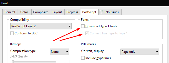

попробуйте в настройках печати CorelDRAW поставить так

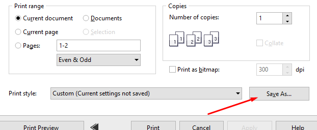

и ... (если пойдёт как надо) сохраните это как Print Default - в том же диалоге - на первой вкладке
