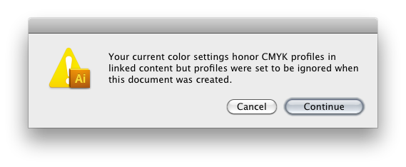

Что это за сообщение при открытии нового файла? Причём, неважно – сделан ли файл в самом иллюстраторе или в сторонней программе.
ЦС5, Мак.

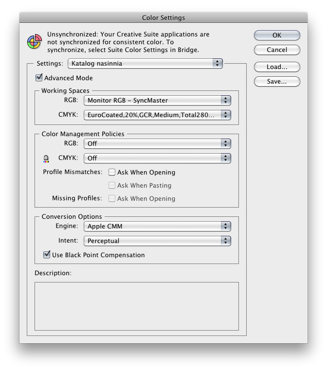

Смотрите.

Ответ: Задолбал этот высокотехнологичный продукт без ГМО.
Вообще-то, я не понимаю, как это может влиять на свой собственный файл.

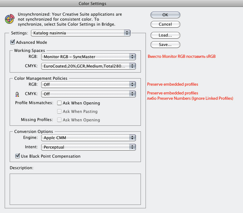

Переключите на Preserve Numbers (Ignore Linked Profiles)
Или нажимайте Continue
http://forums.adobe.com/message/1260007

Почему? Зачем? По логике человека, работающего в RGB, но с печатным превью, я установил всё правильно.

При таких суровых настройках галочку Advanced можно отжать. Заодно и глупые вопросы могут отпасть.
Что же в них сурового?

Смысла выключать Color Managment нет, идею рабочим профилем ставить профиль монитора ничем объяснить не могу.
Оптимальней либо использовать встроенный профиль либо сохранять значения CMYK.
И работать "вслепую"? Я ведь не препрессер, а дизайнер.
Я рисую исходя из того, что мне показывает мой монитор, а не исходя из того, что в изображении теоретически есть.

У меня в установках не написано сохранять с профилем. Колор полиси офф. Профили работают только в экранном режиме, для отображения на мониторе. И для конвертирования из пространства в пространство. То есть, файл, сохранённый из иллюстратора не содержит профиля вообще! Так о чём же тогда тот же самый иллюстратор говорит, открывая свой собственный файл?
