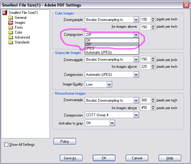

А это разве не LZW?

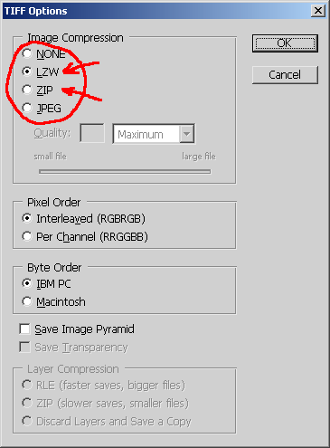

Ответ: За что в типографиях не любят LZW-компрессию?
Нет, конечно же. Тогда с какого перепугу Шоп предлагает вот это при сохранении в тиф?
    11.5 КБ · Просм.: 999
Ага, перепутал :)
Для меня они - методы сжатия без потерь.
