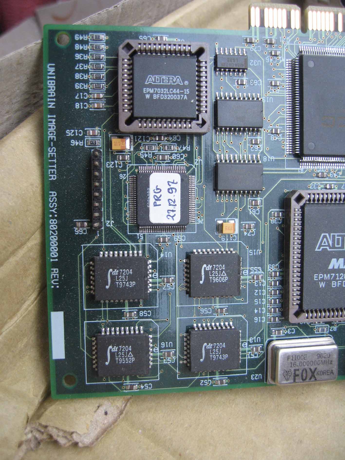

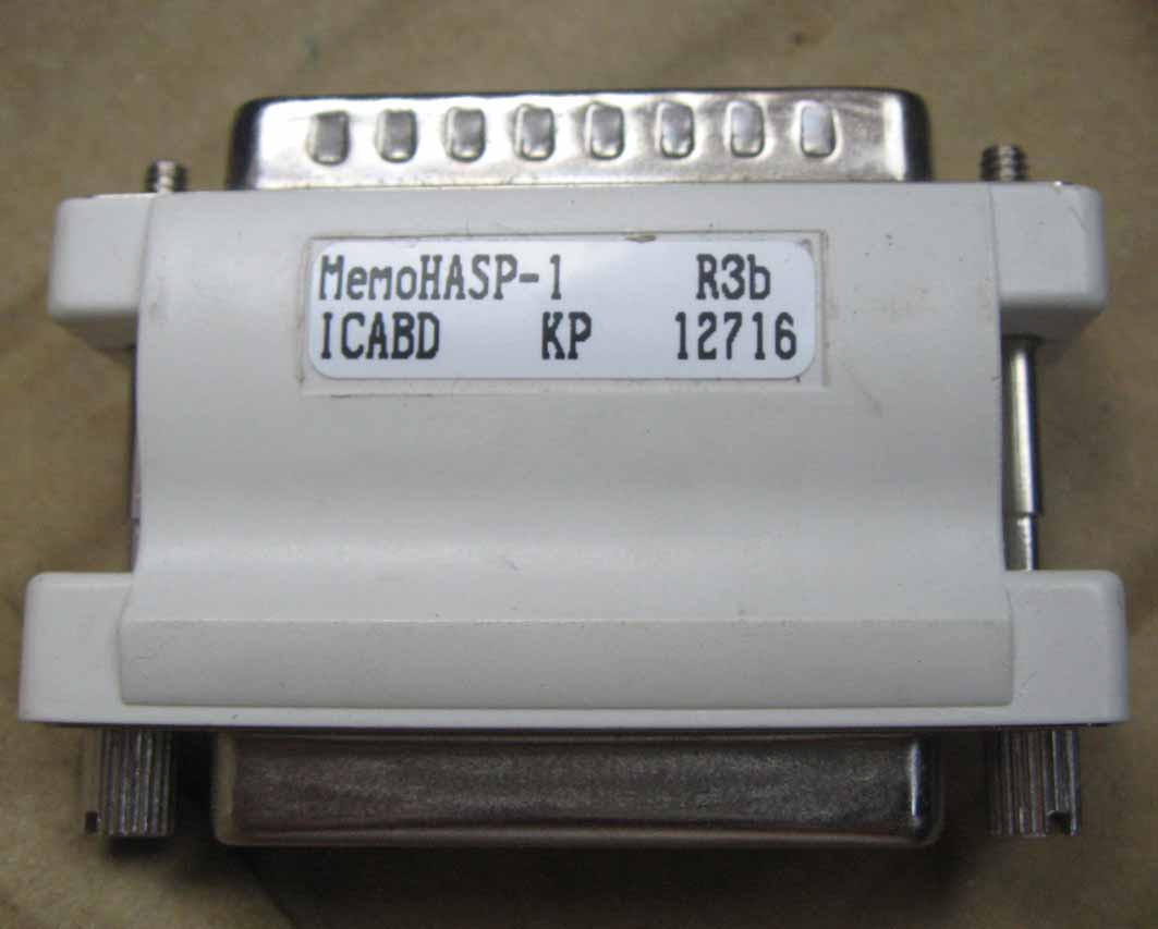

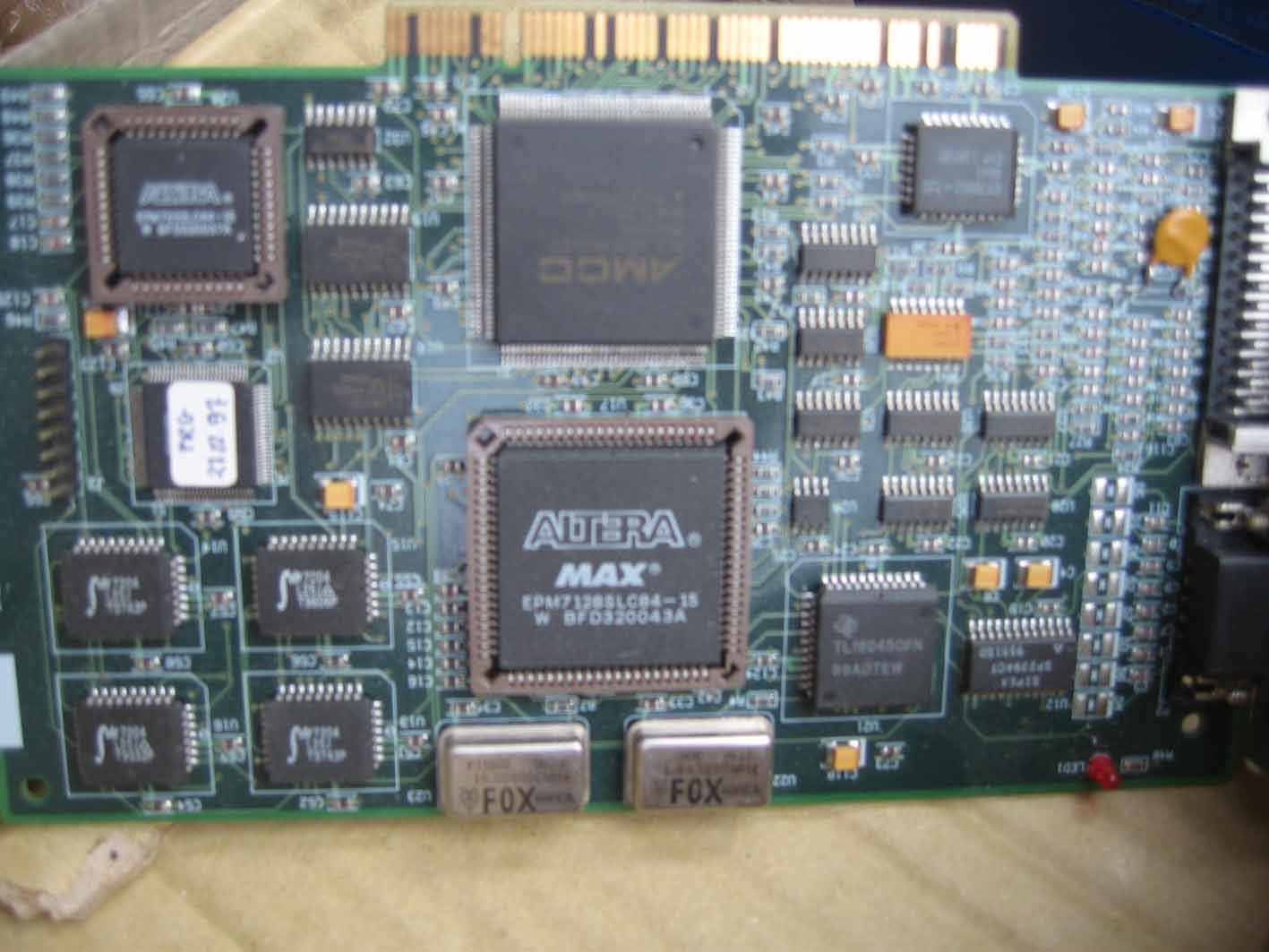

Давно работаю с Apogee PDF RIP. Но хочу поставить что-нибудь Harlequin-овское.
Купил платку. Продавец сказал, что не знает какой точно софт стоял.
Плата пришла с кабелем под AGFA.
Подскажите, пож-та, как лучше сделать.

Я могу сильно ошибаться, но сдается мне что платка и донгл не под агфу, скорее Крео-Кодак это какой то...

Плата сильно старая. Компания которая ее произвела, насколько я понял по поиску, уже давно не занимается этим направлением. Если кабель под Agfa то вероятнее всего под Accuset. Программное обеспечение Highwater и под WinNT.
Вопрос в том какой фотонабор у вас. А так проверить работу только с подключением к компьютеру.

Да, Agfa Accuset 800.
Значит, Highwater. Спасибо. А драйверок для платы отдельно искать надо или весь РИП искать?
Под XP 32 тоже должна встать.

Стояла под Agfa Accuset 800. И кабель точно Agfa.

Ну что касается флексы не уверен что в купленом донгле открыты опции. А PDF RIP при наличии растров ABS хорошо дотачивается.

Можно попробовать Арлекин 4.5 - 5.3. Только плагины надо отдельно искать.
Мало вероятно что будет работать под ХР, Dongle вероятнее всего не даст такой возможности. Да и с Авантрой вероятнее всего не будет работать, прошивки платы не дадут.
Ответ: Есть плата и Dongle от RIP-а но нет софта
А это был лишний повод срубить с юзеров лишних деньжат, тем более с "богачей", обладающих дивом формата 8UP.
Аккусеты и Авантра 20/25 - да, Авантра 36/44 - таки нет, купите у нас другой донгл! Или другую плату.
В итоге "Хитрон" оказался добрее других вендоров, вот только плата Хайвотера с ксайтроновским софтом дружить не будет, проверено на себе.
Я бы сказал хитрее - он наносил маркировку на плату, для капстана или барабанника. Во всяком случае для Agfa.
Это точно. Да и плагины в РИПе то же.
