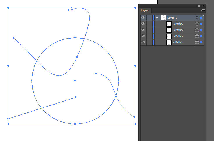

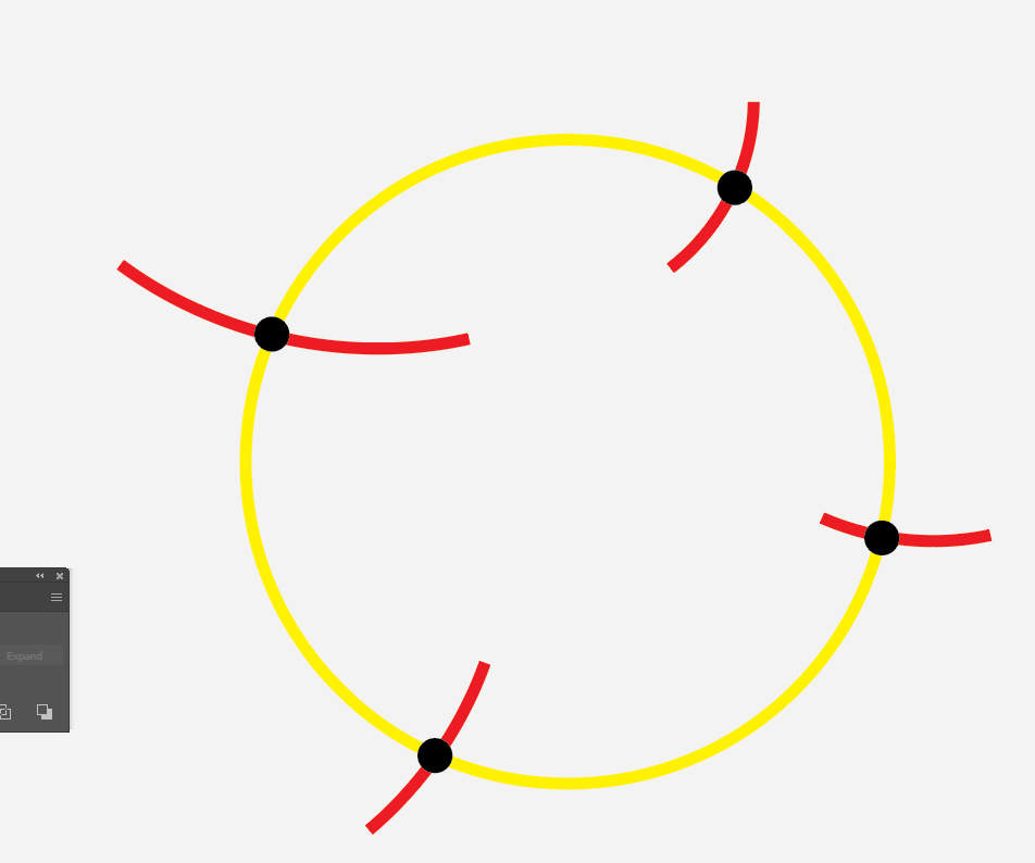

Может кто подскажет такой вариант, на фигуре рисуешь линии, их выделяешь и включаешь какую-то хитрую функцию, о которой лично я в иллюстраторе не знаю(devide object below похожа, но не подходит), и в данных точках происходит разрыв.
Чем не подходит? Незалитый контур по идее и разобьется как надо
Кнопка Divide в панели Pathfinder не то?
Ну нужно еще мусор поудалять.
,,Мусор,, это оставшиеся ,,хвосты,,внутри круга.
Выделить Lasso Tool все крайние точки у этих ,,хвостов,, и Delete.
Получим четыре незамкнутых объекта.

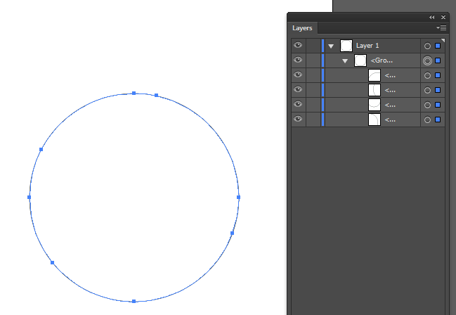

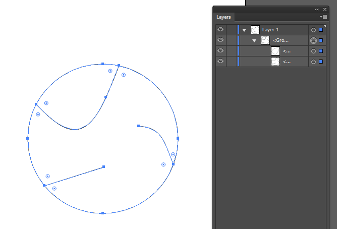

Может у меня версия кривая.. но по факту вижу один слитый объект, и не только вижу, но и он и есть:)
Нарисовано. Обрезано (Divide). Внутренние сопли удалены.
Осталась группа.
Реакции: Gene
Да, я понял. Битый иллюстратор, ничего удивительного:) Тем не менее спасибо за участие! Ответ вполне меня устроил:)

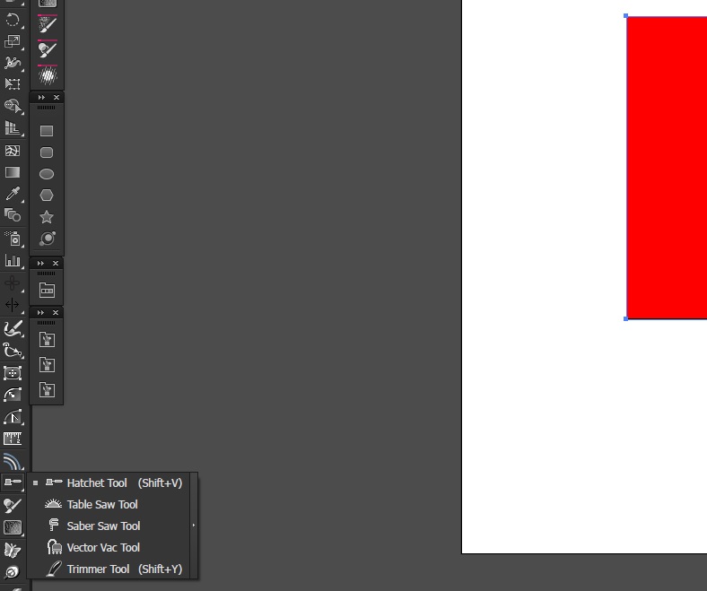

Нашел плагин cutting tools делает как раз то что я искал. Один небольшой минус, работает не всегда корректно, иногда пропускает разрез.
могу вас огорчить....
плагин платный и обнулить вряд ли у вас получиться )))):D а кроме того плагин обновляется регулярно и слетит даже если вам удастся обнулить эту фичу (в чем я сильно сомневаюсь).'otbline'
а вещь конечно классная...просто незаменимая...
Ps у меня лицензия:) что и вам советую...
