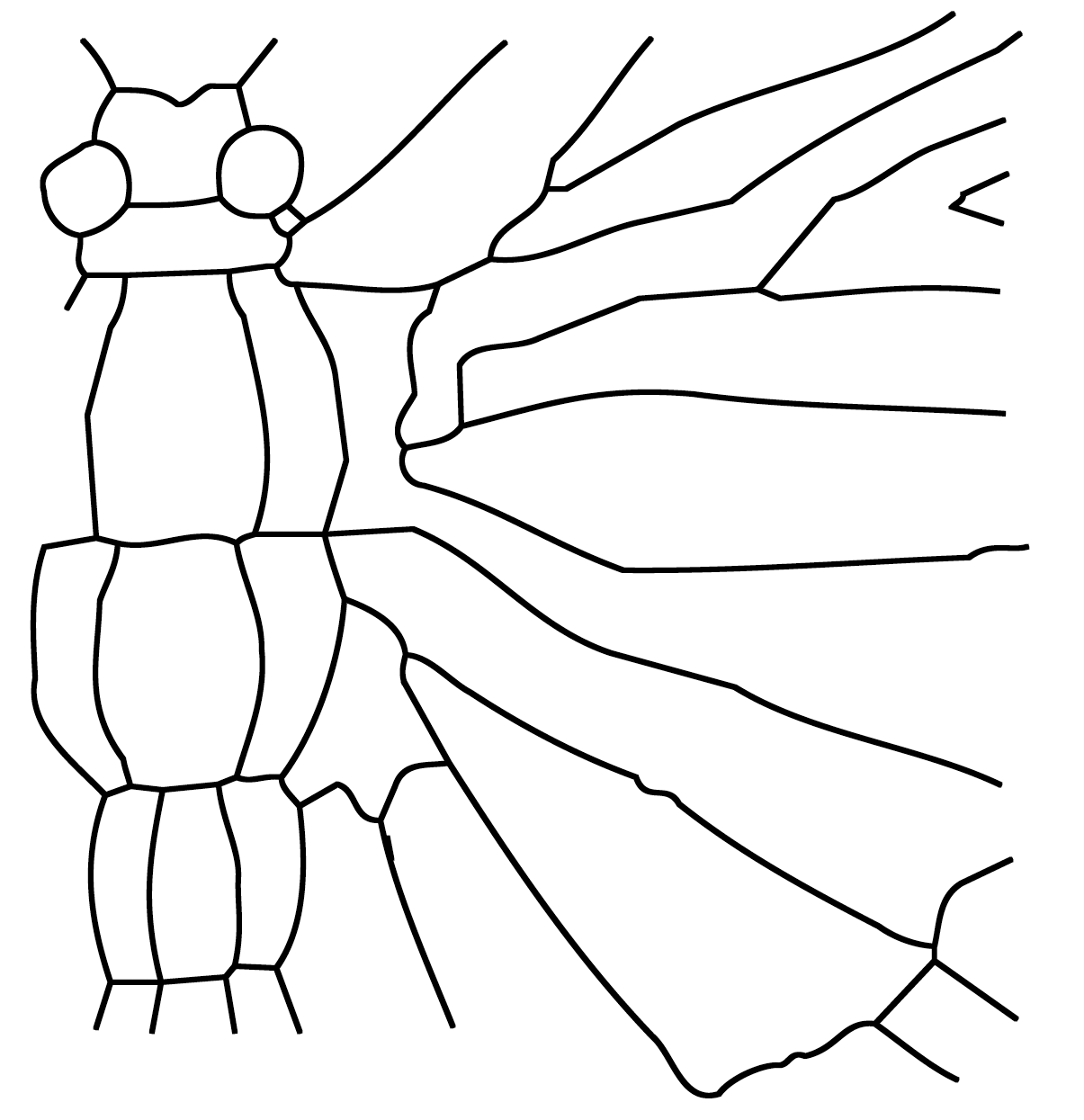

Это именно Threshold. То есть это были рисунки и их пытались сделать контурными. А теперь надо эти контуры сгладить.
Как я и говорил это картинка высокого разрешения. Не bitmap.
Делал я как вы и посоветовали Median, результат получается удовлетворительный, то есть на троечку:)

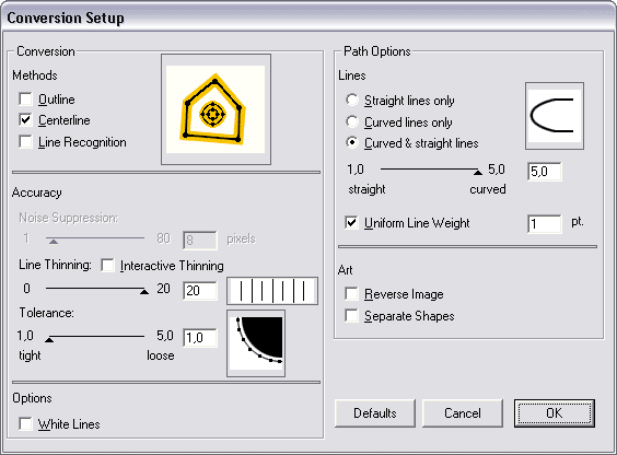

Трассирую я с помощью CorelTRACE. Отличается ли он принципиально от AdobeStreamline?
Ответ: Есть черно-белой изображение с зубичками...
У меня всегда был Стрёмлайн, поэтому сравнить не могу.
Сначала я увеличил в два раза картинку, затем медианом 2 пикс, размыл чуть-чуть, и поднял контраст кривыми. Оттрассировал. Смотрите что получилось. Рядом - опции трассировки.
