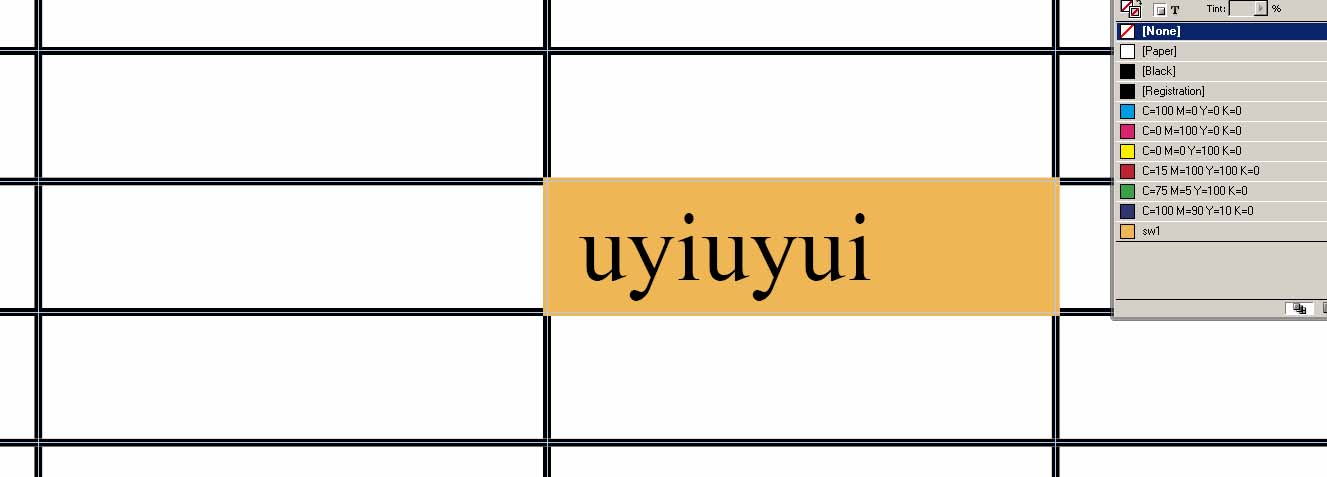

Добрый день
Есть скрипт закрашивающий фон ячеек в таблице с текстом:
myColor = 'Фон ячеек';//в кавычки вписываешь название своего образца
myTable = app.selection[0];
for(i=0;i<myTable.cells.length;i++)
if(myTable.cells.contents)
myTable.cells.fillColor=myColor;
Подскажите пожалуйста что дописать чтобы закрашивался не только фон, но и рамку.
Ответ: Если есть вопросы по скриптам
PHP:
myTable.cells[i].bottomEdgeStrokeColor =
myTable.cells[i].leftEdgeStrokeColor =
myTable.cells[i].rightEdgeStrokeColor =
myTable.cells[i].topEdgeStrokeColor =
PHP:
myColor = 'sw1';//в кавычки вписываешь название своего образца
for(i=0;i<myTable.cells.length;i++){
	if(myTable.cells[i].contents){
		myTable.cells[i].fillColor=myColor;
		myTable.cells[i].bottomEdgeStrokeColor = myColor;
		myTable.cells[i].leftEdgeStrokeColor = myColor;
		myTable.cells[i].rightEdgeStrokeColor = myColor;
		myTable.cells[i].topEdgeStrokeColor =  myColor;
У меня почему-то сработало :).
    63.4 КБ · Просм.: 941
PHP:
Спасибо, теперь понял причина была в {}

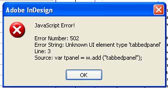

Друзья, кто-нибудь проверял в InDesing CS3 возможность использования UI элемента "tabbedpanel"? В двух источниках, которыми я пользуюсь, утверждается, что он используется, начиная именно с этой версии, но у меня почему-то пишет, что этот элемент ему неизвестен. И в ESTK в перечне UI классов его не нахожу. Спасибо.

Ув. iv-mi, вот этот пример:
PHP:
var w = new Window ("dialog", "Export XML", undefined, {closeButton: false});
w.alignChildren = "right";
var tpanel = w.add ("tabbedpanel");
tpanel.alignChildren = ["fill", "fill"];
tpanel.preferredSize = [350,300];
var general = tpanel.add ("tab", undefined, "General");
general.alignChildren = "fill";
var g_options = general.add ("panel", undefined, "Options");
g_options.alignChildren = "left";
g_options.dtd_decl = g_options.add ("checkbox", undefined, "Include DTD Declaration");
g_options.view_XML = g_options.add ("checkbox", undefined, "View XML Using: ");
g_options.export_sel = g_options.add ("checkbox", undefined, "Export From Selected Element");
g_options.export_untagged = g_options.add ("checkbox", undefined, "Export Untagged Tables as CALS XML");
g_options.remap = g_options.add ("checkbox", undefined, "Remap Break, Whitespace, and Special Characters");
g_options.xslt = g_options.add ("checkbox", undefined, "Apply XSLT: ");
g_options.add ("statictext", undefined, "Encoding: ");
var images = tpanel.add ("tab", undefined, "Images");
images.alignChildren = "fill";
var img_options = images.add ("panel", undefined, "Image Options");
var buttons = w.add ("group");
buttons.add ("button", undefined, "Export", {name: "ok"});
buttons.add ("button", undefined, "Cancel");
w.show ();
Выдает ошибку (см. скрин).
Повторюсь: версия CS3. У кого есть возможность, просьба проверить у себя в этой версии.
    31 КБ · Просм.: 945
Никакой это не штатный инструмент, у js свое только alert да confirm.
В CS3 tabbedpanel не работает, хотя и заявлена (не единичный случай). В CS4/5 работает только в режиме autoLayout
