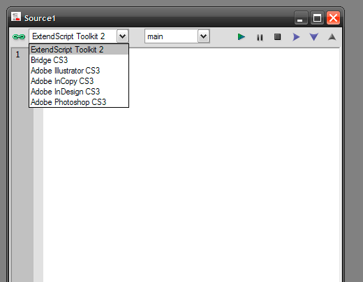

Ответ: Почему "не работает" ExtendScript Toolkit 2?
Такой вопрос.
Начал осваивать JS. Открыл в ExtendScript Toolkit 2 скриптик из образцов. Но при попытке пошагового исполнения на первой же строке:
var myDoc = app.documents.item(0) строка становится красной и при повторном нажатии F11 спрашивается Clear runtime error?
Т.е. просто не могу выполнить скрипт из-под ESTK2. А если пускаю скрипт из Indi, то все нормально.
В чем может быть дело?
Спасибо.
hulk1776 сказал(а):
Такой вопрос.
Спасибо.
Возможно глупость, но мож написать первую строку
#target indesign
#target indesign
ТОЧНО! Надо прописать название версии Инди
#target indesign CS3
Спасибо.
Ответ: Если есть вопросы по скриптам
Target application в ESTK можно просто указать в окне редактирования — первый выпадающий список на панели управления этого окна.
