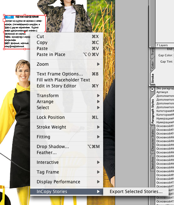

MaxUpgrader сказал(а):
даааа... а как сохранить их как стори?
Выделяешь текстовый блок, нажимаешь на правую кнопку мыши и выбираешь из списка InCopy Stories/Export selected stories.
Далее, там все просто :)

Ответ: Я глючу! InDesign + InCopy
Хех, а это как называть?
На маке я жму Control (клавишу на клавиатуре) и мышь, получаю это:
