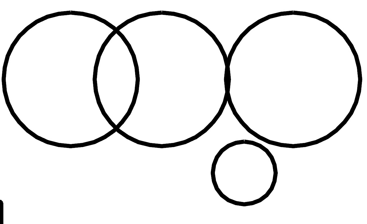

Недавно в теме Векторные рисунки в pdf файле, созданном из Word проскользнул один неприятный момент. Я как-то раньше не придирался к вордовому вектору. Печатает и ладно. А вот выяснилось что не умеет без искажений выводить даже подлинкованый файл. Все равно разбивает на отрезки гладкие кривые. Лучший результат дает .wmf и все равно заметно.

Я проверял. 2007 ворд подлинкованый епс корежит. Не сильно но заметно.

А теперь экспорт во что-то приличное, PDF/EPS/PS
Загрузим в AI, ну, или Корел.
Теоретически оно могло это сделать дугами окружности, или хоть окружностью, но практически уверен, что это... интерполировалась прямыми.
Я с 2007-м не игрался, только с 2003, но в случае с ЛИНКОВАННЫМ EPS оно вгоняло то, что было 1:1.
Если будешь тупо импортировать, то будет корёжить, конвертировать в EMF/EMF.

Это был скрин с пдф. Епс был подцеплен через вставка>рисунок>связать с файлом Как делать пдф без разницы. Что через сохранение, что через печать на adobepdf принтер
тестовый епс из корела и результирующий пдф из ворда

Через буфер из Иллюстратора вектор вставляется замечательно, причем не просто как OLE, а может быть честно преобразован в родную вордовскую графику, которую можно прямо там редактировать (даже узлы добавлять/убирать в кривых). Но даже если ничего не трогать, в PDF выходит гладко.
Но в RGB, увы. Даже из связанных eps'ов :(
Идёт как есть... По крайней мере через печать в PostScript.
По крайней мере в 2003 Ворде.
Да... Нативный экспорт в PDF из 2007 Ворда похоже кривой до боли. Не сильно тестировал, но видел его результаты. Его даже Adobe Mobile SDK не переваривает.
OO в данном моменте на порядок лучше работает.
