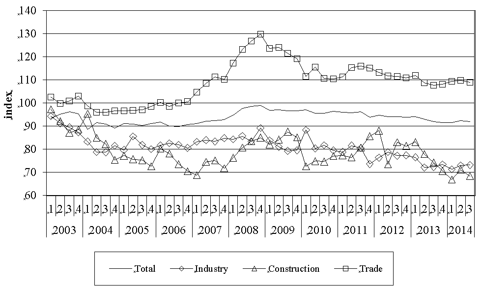

Вот пример обычного творчества… ;)
Совершенно нормальные графики, у меня такого добра завались. ))
Не понимаю, о повышении какого разрешения идет речь.
Ведь всё в векторе.

Дмитрий, а где тени и прозрачности на Ваших графиках? Те, что Вы выложили, - совсем простые.

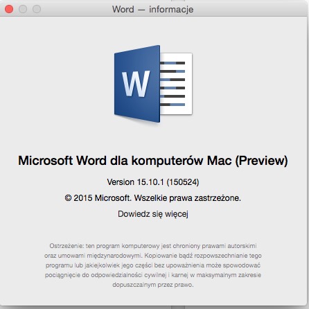

Попробовал новое обновление Ворд (превью). Из него копируется все вектором. И пдф тоже правильный.
@Dresden эти рисунки просто под рукой были, и даже вот эти вот не получаются правильно.
Я попрошу сотрудников найти покрасивше :)
    43.8 КБ · Просм.: 917
