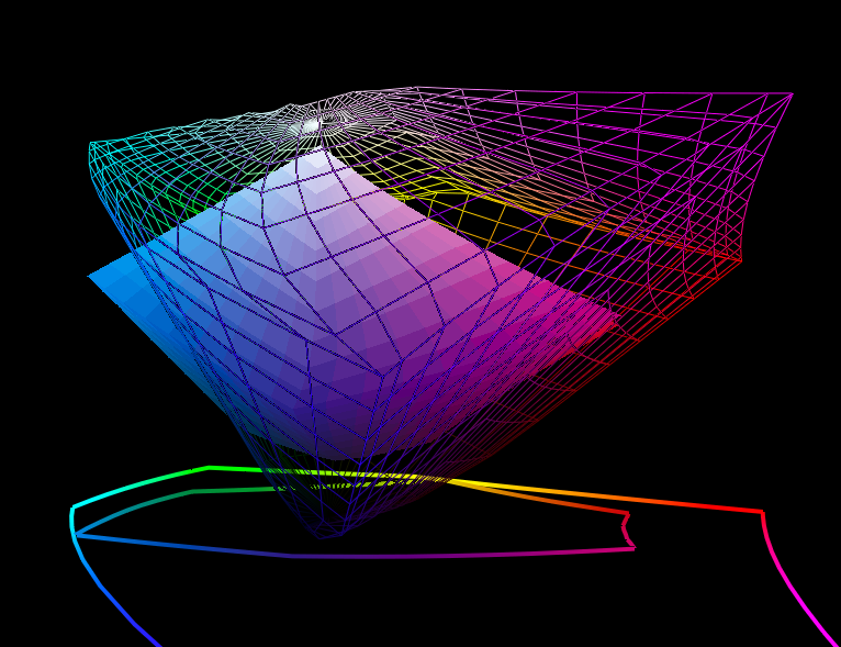

mihas сказал(а):
голубой на CG210 вполне себе в охвате, тем не менее есть субъективное ощущение, что где-то какие-то небольшие отклонения есть.
Наврал я. Торчит ухо. Так что "субъективное ощущение" - вполне себе объективная реальность (см. аттач).
