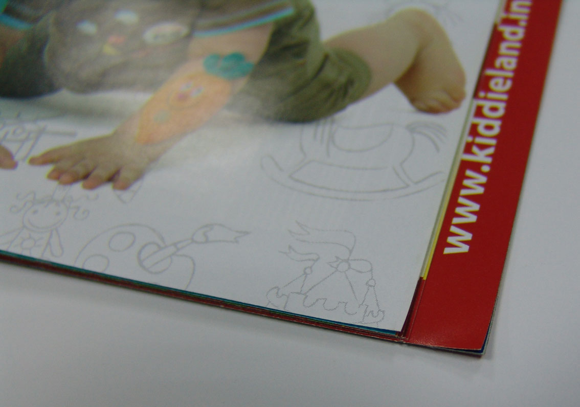

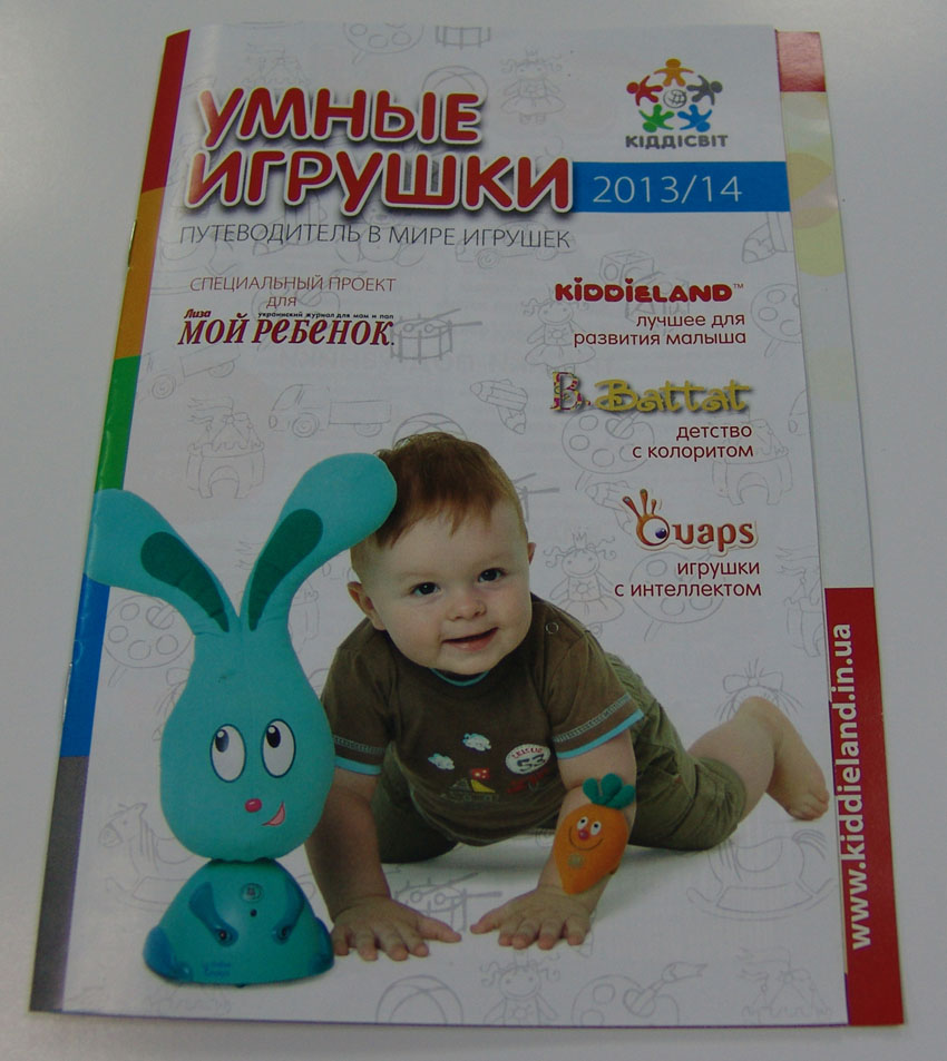

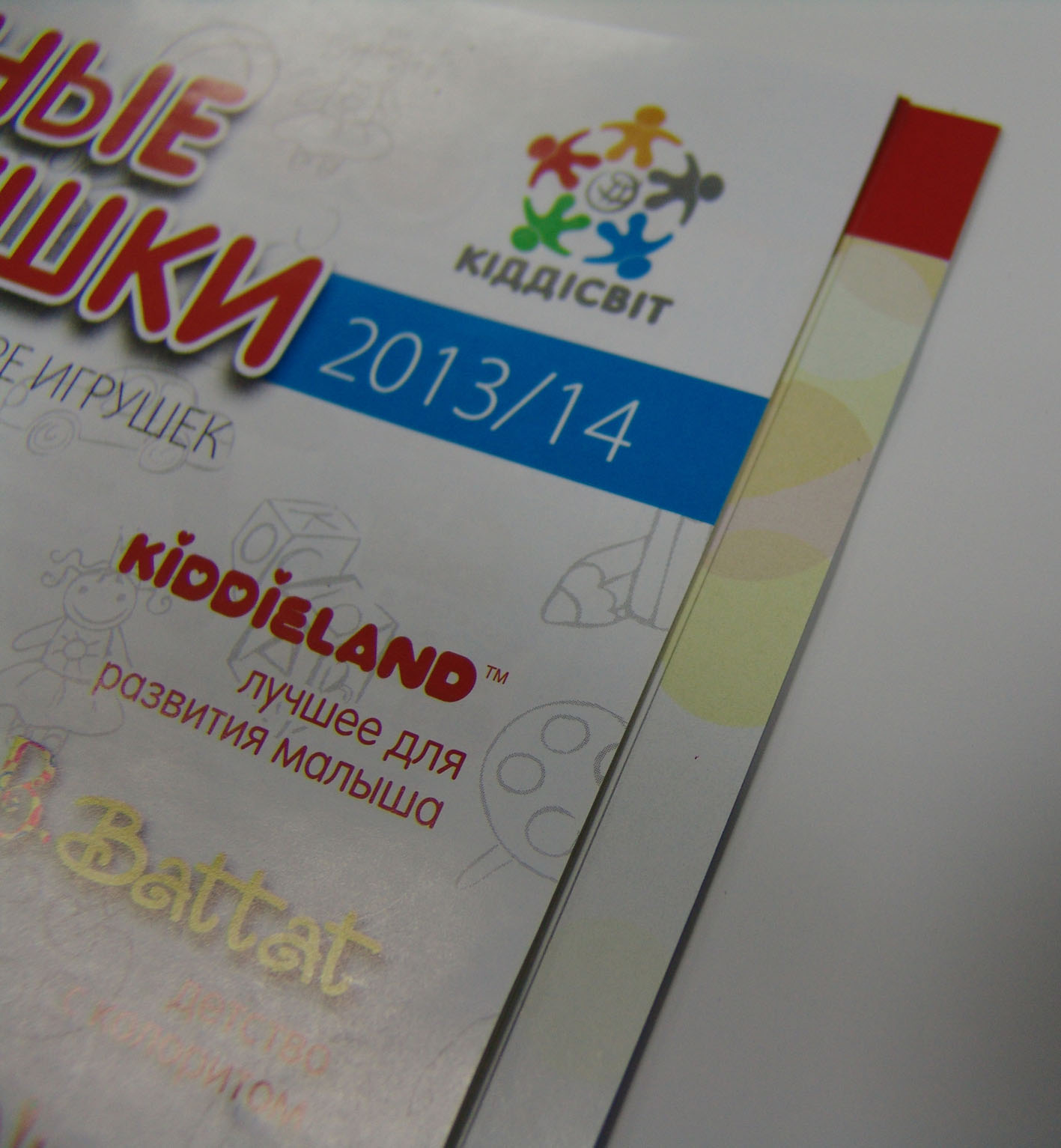

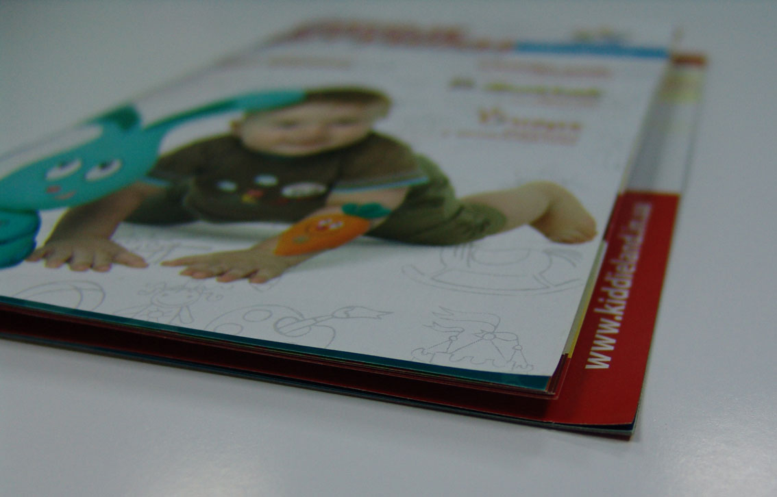

Нам, к примеру, недавно попался заказ вот такого изделия, как на фотографиях. Ну, захотели они так, что поделать. Да, не без акробатических номеров обошлось, т.к. это ещё и на ВШРА шилось. Но справились.
Два тиража таких накатали уже и пошили. Все довольны.
Макет сдавали в виде единого файла с четко прописанными блидами. На первой половине так, на второй половине эдак.
Да, в препсе тоже пришлось подумать. Ну а что, справились. Нормально.
Как делалось в программе верстки - без понятия.
Пардон, поправлюсь: блиды одинаковые. Разный размер страниц.
Да как угодно можно делать, только людей предупреждать о "специфическом размере страниц" в пдф. Конкретно, в случае топикстартера, лучше двумя отдельными файлами - удобнее всем, и менеджеру, и препрессеру, и десигнеру если окажутся ошибки в каком либо макете.
PS. Макеты листовой продукции люди привыкли получать в отдельных файлах.
Ага, с краями страниц торчащими из под обложки. У нас бы за такое порвали
Предложите метод подготовки такого тиража так, чтобы на первой половине изделия такого не было и на второй не было.
Какой подготовки? Это вопрос послепечатки.
Сфальцевали и вложили внешнюю часть, подрезали. Сфальцевали внутреннюю подрезали.
Собрали на ручном степлере.
Ну, или банально обложку на 1 мм. с каждой стороны немного побольше сделали, чтобы прикрыть.
