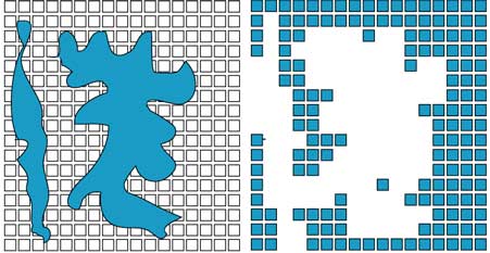

PorosyuK сказал(а):
sniffysko, пример покажите.
Примерно так как на картинке. Квадратики под голубой областью должны быть выделены. Но в кореле эту проблему общими усилиями решили. Хотя, если это решаемо и в иле -- будет любопытно. Пример упрощен. Голубая область множественная и может быть весьма сложной формы. Руками обводить -- умашешься. :о)
    17.6 КБ · Просм.: 631

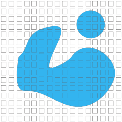

Ответ: Выделить группу объектов внутри другого
Согласно этой картинке и если не важен цвет
обьктов, которые должны остаться,то легко.
Выделяем все,затем Pathfinder-Unite-расгруппировка
-удаление всего ненужного.
    27 КБ · Просм.: 857
