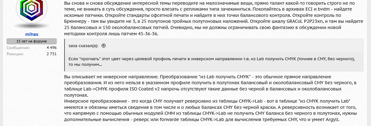

Вы снова и снова обсуждение интересной темы переводите на малозначимые вещи, прямо талант какой-то говорить строго не по теме, не вникать в суть обсуждения, просто влезать с репликами типа зачекиниться. Покопайтесь в архивах ECI и bvdm - найдете искомые патчики. Откройте стандарты офсетной печати и найдите в них точки балансового контроля. Откройте контроль по Брюннеру - там вы увидите не 3, а 25 полутонов тройных полутоновых наложений. Откройте шкалу GRACoL P2P23xn, и там вы найдете 25 балансовых и 150 околобалансовых патчей. Очевидно, мы не должны ограничивать свою фантазию в обсуждении новой методики контроля лишь патчем 45-36-36.
Если "прогнать" этот цвет через целевой профиль печати в инверсном направлении т.е. из Lab получить CMYK (точнее в CMY, без черного), то мы получим...
Вы описывает не инверсное направление. Преобразование "из Lab получить CMYK" - это обычное прямое направление преобразования. И из него нельзя в указанном профиле получить в полутонах балансовый и околобалансовый CMY без черного, в таблице Lab->CMYK профиля ISO Coated v2 напрочь отсутствуют такие данные без черной в балансовых и околобалансовых полутонах.
Инверсное преобразование - это когда CMY получает реверсивно из таблицы CMYK->Lab - вот в таблице "из CMYK получить Lab" имеются и обязаны иметься сведения в том числе и о любых балансах CMY без черной краски. А реверсивность возникает от того, что напрямую с помощью обычных модулей CMM из таблицы CMYK->Lab не получить CMY баланса без черного в полутонах, нужны дополнительные вычисления - реверс или forwarde таблицы CMYK->Lab для вычисления требуемых CMY, что и умеет Argyll.

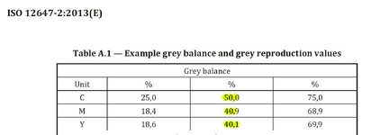

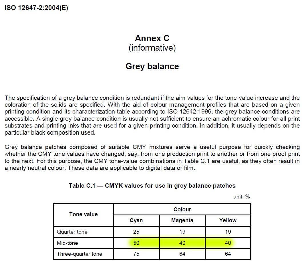

Вот цитаты из ISO по контролю баланса, цитаты стандартов в паблике ISO не запрещает. Хорошо видно, что в 2013 году капельку нарушена более чем 20-летняя офсетная традиция 50-40-40 в угоду фильтру M1. Тем не менее понимаем, что ECI с bvdm на шкалке порят отсебятину нестандартную. Не осуждаю, кстати, нормальное техническое творчество.
Вот ведь как... :)
Почему же над приводить только часть таблицы?
Чуть ниже намного интереснее цифры.

Ответ находится в ISO:
From the grey balance curve it is possible to calculate grey balance and grey reproduction values for
process calibration and process control purposes as shown in Table A.1.
Tolerance values for grey reproduction can be calculated from a characterized printing process based
on the tone value increase tolerances and maximum mid-tone spread for proof and production printing
by introducing a chroma difference ΔCh between the desired grey reproduction chroma (a*1 and b*1)
and the measured chroma of a grey balance control patch (a*2 and b*2).

В таблице А.1 указано соотношение 50-40-40. На основании этого рекомендованного значения можно управлять процессом контроля печати, как описывает стандарт.
Да, это моя фраза. У нас тут просто небольшая путаница с терминами, давайте проясним.
Называя "инверсным" направлением преобразования я основывался на терминалогии принятой в документации Argyll: "The -f flag selects which type of table or conversion is to be used. In addition to the usual four tables that can be accessed in a fully populated Lut based profile, two additional options are available in xicclu. One is to invert the forward table, and the other is to invert the backward table. f = forward, b = backwards, g = gamut, p = preview, if = inverted forward, ib = inverted backwards". Из того что нам нужно мы имеем:
1. Прямое преобразование (forward) [CMYK] -> Lut -> [Lab];
2. Обратное преобразование (backwards) [Lab] -> Lut -> [CMYK];
3. Инверсное прямое (inverted forward) [Lab] -> Lut -> [CMYK];
4. Инверсное обратное (inverted backwards) [CMYK] -> Lut -> [Lab].
Возможно я неточно перевел и правильнее было-бы сказать про 3-й пункт так: "преобразование через инверсию прямой таблицы"?... В любом случае я не против вашей трактовки, главное теперь мы понимаем суть.
