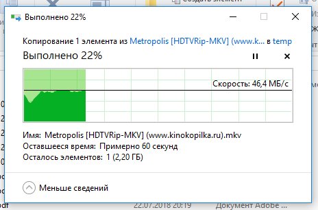

но скорость в 5 раз выросла и сопоставима с тем, как я на другом компе копировал с HDD на HDD.

С винте на винт где-то 134 Мб/с так что есть к чему стремиться :) Правда второй комп совсем уж древний и винты там уставшие 50 мб/с может уже и предел.

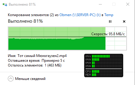

Запощу еще картинку. Перегружал сейчас раз в несколько суток оба компа, пока не нагрузил их оба задачами под завязку - снова скопировал на тех же дисках те же пару файлов - нормальная скорость под гигабит, даже почему-то под конец расти начала. Словом все нормально с патчкордами и с бюджетным свитчом. Меня предупредили только, что он не будет iptv пропускать без VLAN - ну я и не пытаюсь.
