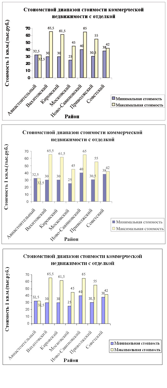

Коллеги, кто-нибудь сталкивался с копированием диаграмм из office 2007? Когда-то пробовал, так копировались как растр в 72 точки. Пришлось убить и вернуться на 2003 версию. Это глюк конкретного дистрибутива или у всех такое?
Ответ: Вставка диаграммы?
Dorg сказал(а):
Почему не красиво?
Верхний - илл
средний - корел
нижний - оригинал в ворде
Вставка в индез прямо из ворда (копированием)
Анэмбед полученным линкам (их сразу видно Image240.tif н-р)
Переименование в емф
Редактирование этих емфок хоть в чем. В илле хоть в кореле пофиг.
Обновление линков.
Можно поступить подло и сохранить емфки как тифы с тем же именем. Фокус прокатит но индез у меня пару раз вылетел по непонятной причине и я перестал так делать.
Послетал Arial и контуры стали толще, а остальное вроде - хорошо) Зато экономия времени и сил. Но если, конечно, это все принципиально, то да...
