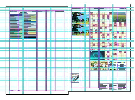

Ответ: Всем кто пытается освоить Индюк с нуля. Вопросы из help'a постить здесь.
Собственно, вопрос на рисунке.
Одна из страниц разворота сдвинулась вверх (или другая вниз?)
Как это исправить?
И, если не трудно, скажите, почему это вообще произошло.
Пока это случайно не получилось, не думал, что такое вообще возможно.

CS5? У Вас случайно не разный размер страниц?
У Вас все развороты в документе такие, или только этот? А мастер-страницы как выглядят? И одинаковые ли мастер-страницы назначены для правой и левой полосы?
Попробуйте создать новый разворот, а лучше новый нормальный документ и в него перетащить все элементы.
CS5 предусматривает разный формат страниц на развороте, а вот сдвиг такой вызывает удивление. Может, с блидами что-то накурочено?
Да, CS5
Размер страниц одинаковый, к ним применен один шаблон
Другие развороты, в т.ч.с тем же шаблоном нормальные
Собственно, проблема и решилась созданием нового разворота, перетаскиванием содержимого и удалением старого, со сдвигом.
Всем спасибо...

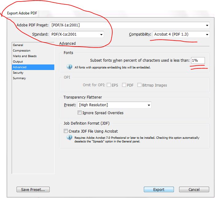

Ответ: Всем кто пытается освоить InDesign с нуля. Вопросы из help'a постить ТОЛЬКО здесь.
Дело в том, что и в PDF формате тоже шрифт не держится и я буду очень благодарна, если вы заполните этот пробел в моих знаниях: как записать правильный PDF cо внедренными шрифтами
Если шрифты не внедряются их можно скурвить.
Для начала так:
Но вам нужно по-подробнее разобраться с галочками и опциями экспорта - в двух словах не расскажешь... :)
