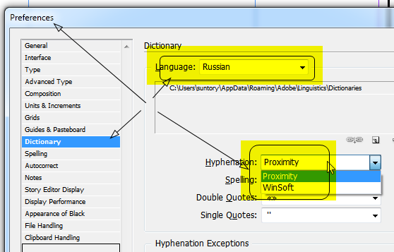

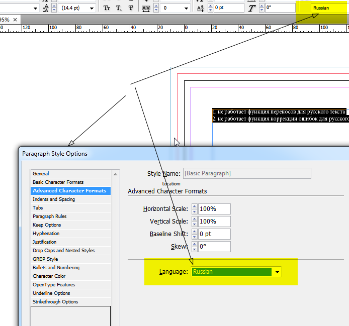

Indesigncs4 eng
Помогите,
1. не работает функция переносов для русского текста
2. не работает функция коррекции ошибок для русского
Может просто не хватает русского словаря? Где его взять и как поставить?
буду искренне признательна, тк намучилась по хэлпам лазить, ничего не помогает

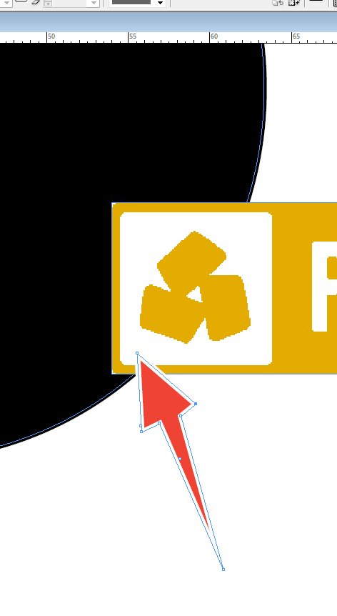

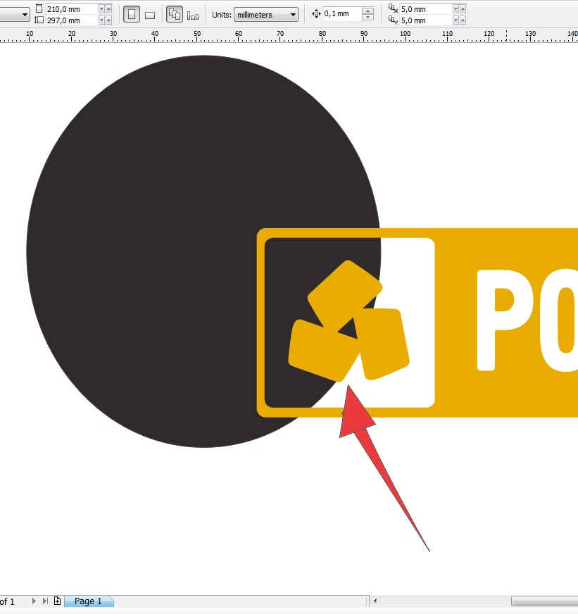

возник вопрос по поводу копирования логотипа из корела в индизайн. в кореле он выглядит так Безимени-1.jpg , то есть когда логотип на переднем плане а на заднем плане что-то другое, то он просвечивает эту фигуру, а при копировании логотипа в индизайн получается так Безимени-2.jpg то есть фигура на заднем фоне закрывается полностью .. что делать чтобы в индизайне было также как в кореле?
