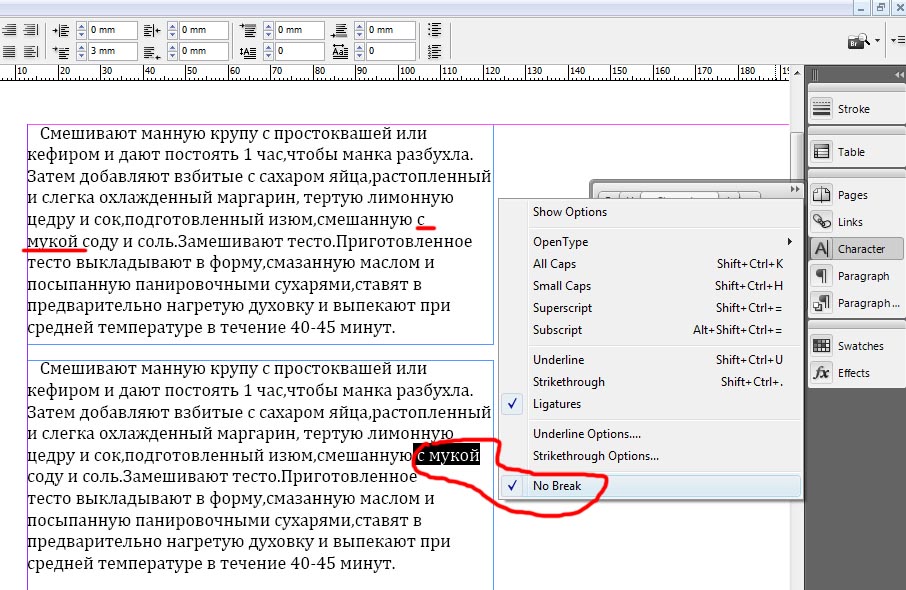

Добрый день! Я снова обращаюсь за помощью. Не могу понять, почему текст переносится в следущую строку раньше, хотя ещё есть место в строке.
Ответ: Всем кто пытается освоить InDesign с нуля. Вопросы из help'a постить ТОЛЬКО здесь.
а переносы включить не пробовали?
Да, пробовала, но и с ними получается тоже самое. Да и иногда нужно без них
как всё запущено ...

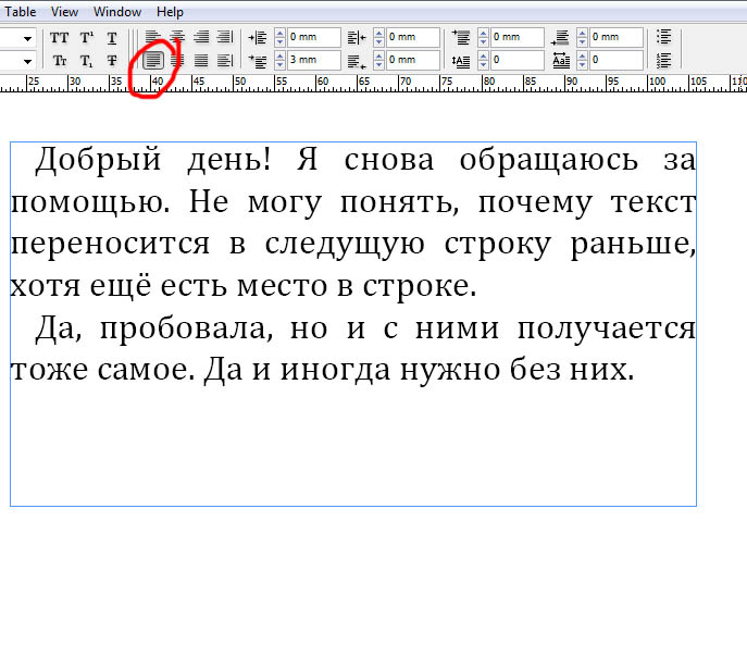

    99.2 КБ · Просм.: 1 073
А если мне не надо такое выравнивание?
тогда можно так:
