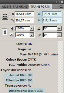

Ну вот у меня вставлен PSD в ИД. Палитра Links и палитра Transform (про миллиметры в Links я погорячился) сообщают мне всю информацию про картинку. Теперь проверьте и опубликуйте те же цифры в Вашем проблемном макете…

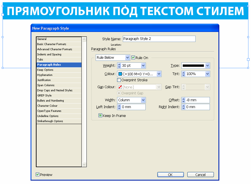

1. Как в стилях сделать заполненный цветом прямоугольник лежащий под текстом?3. Есть что-нибудь кроме того, чтобы каждый раз вставлять руками? Какие варианты, если можно поподробнее?
Ответ: Встретил верстку. У меня есть вопросы.

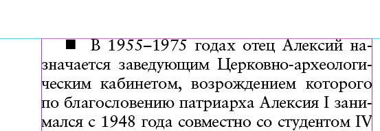

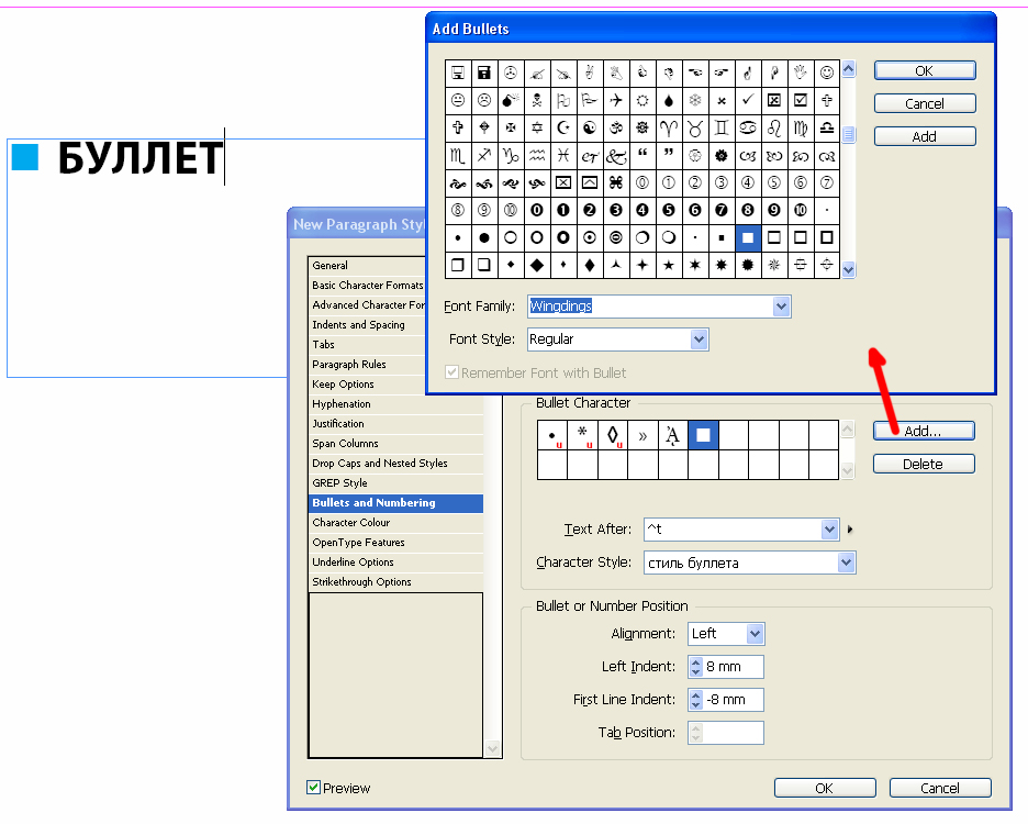

Здесь черные квадратики, а не цветные. Можно как-то вставлять объекты какие угодно из разряда как буллеты, как-то оперативно,
или нет?
Еще вставил буллет, а как его сдвинуть влево к началу полосы? Как его отдельно перемещать ?
    48.4 КБ · Просм.: 496
Оперативно — только те, которые найдёте в шрифтах.
Смотрите в параметрах стиля вкладку с отступами. Если на Вашем примере его надо сдвинуть влево, значит абзацный отступ выставить в ноль, и в параметрах буллета (на моём скрине) поиграться с цифрами. Включите птицу "Preview" — сможете сразу видеть результат.
Таким способом — никак. Только через эти параметры. Чтобы совсем вручную было, рисуйте квадрат и изучайте тему привязанных объектов (Anchored object).
