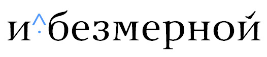

Как этот сининький значок после "и" ставить вручную? Какой шорткат и как через меню? Как этот значок называется?

Ответ: Как этот сининький значок после "и" ставить вручную? Какой шорткат и как через меню? Как этот значок называется?
Альт+Х
