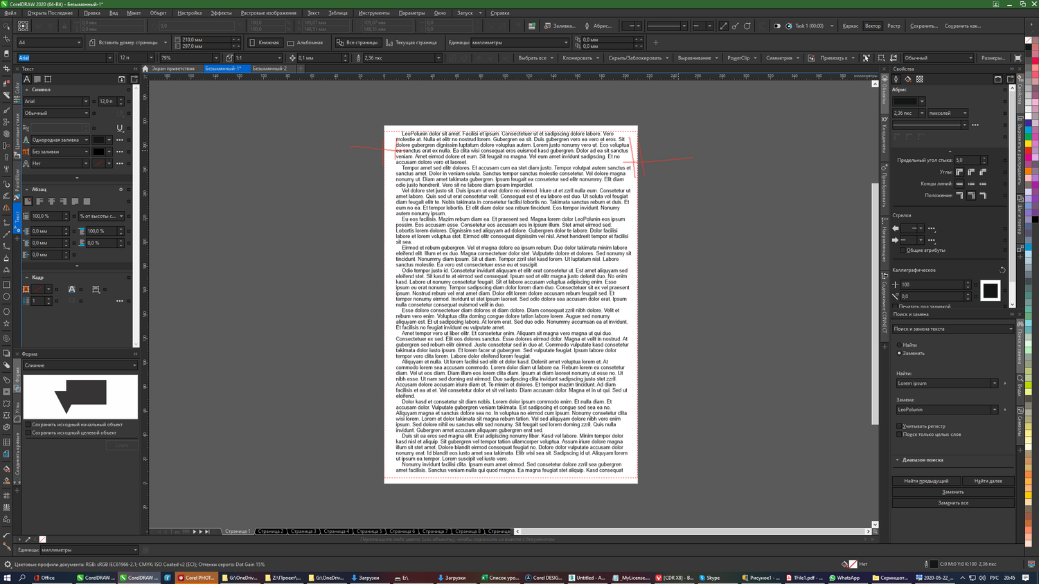

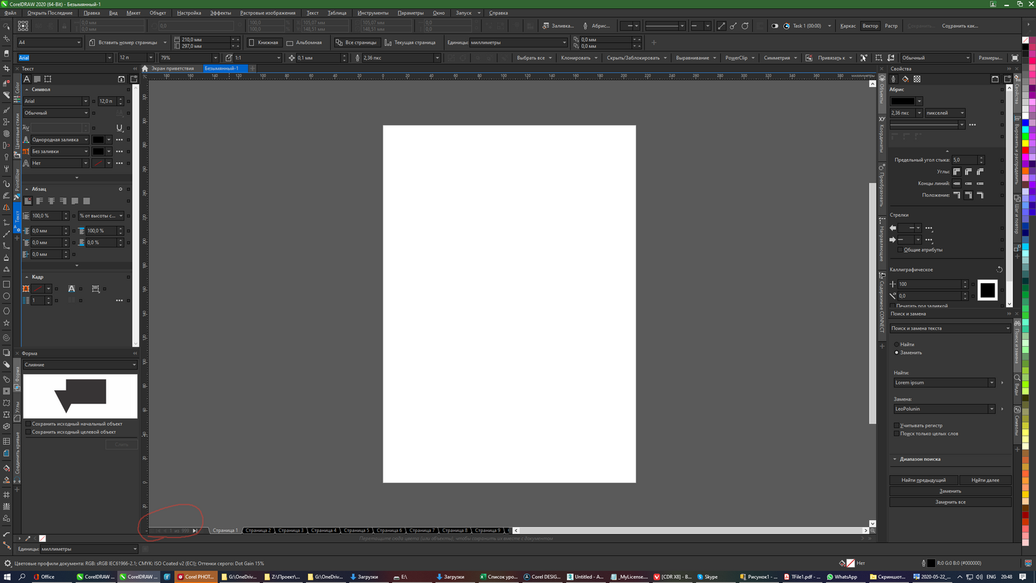

Я только что сделал весьма тупо - просто сделал 999 страниц и заполнил их стандартным текстом...заняло 3 секунды. думаю ладна, заменил текст Lorem ipsum на LeoPolunin на всех страницах - заняло 1 секунду.... наверное проблема что картинок нет... сделал отступы от рамок текста... снова 1 секунда.... думаю эксперимент не чистый так как текст на всех страницах одинаковый, и нет изображений.... но тем не менее - очевидно что для книги - проблем быть не должно. И да ограничение 999 страниц. Больше в CorelDRAW не сверстать....
