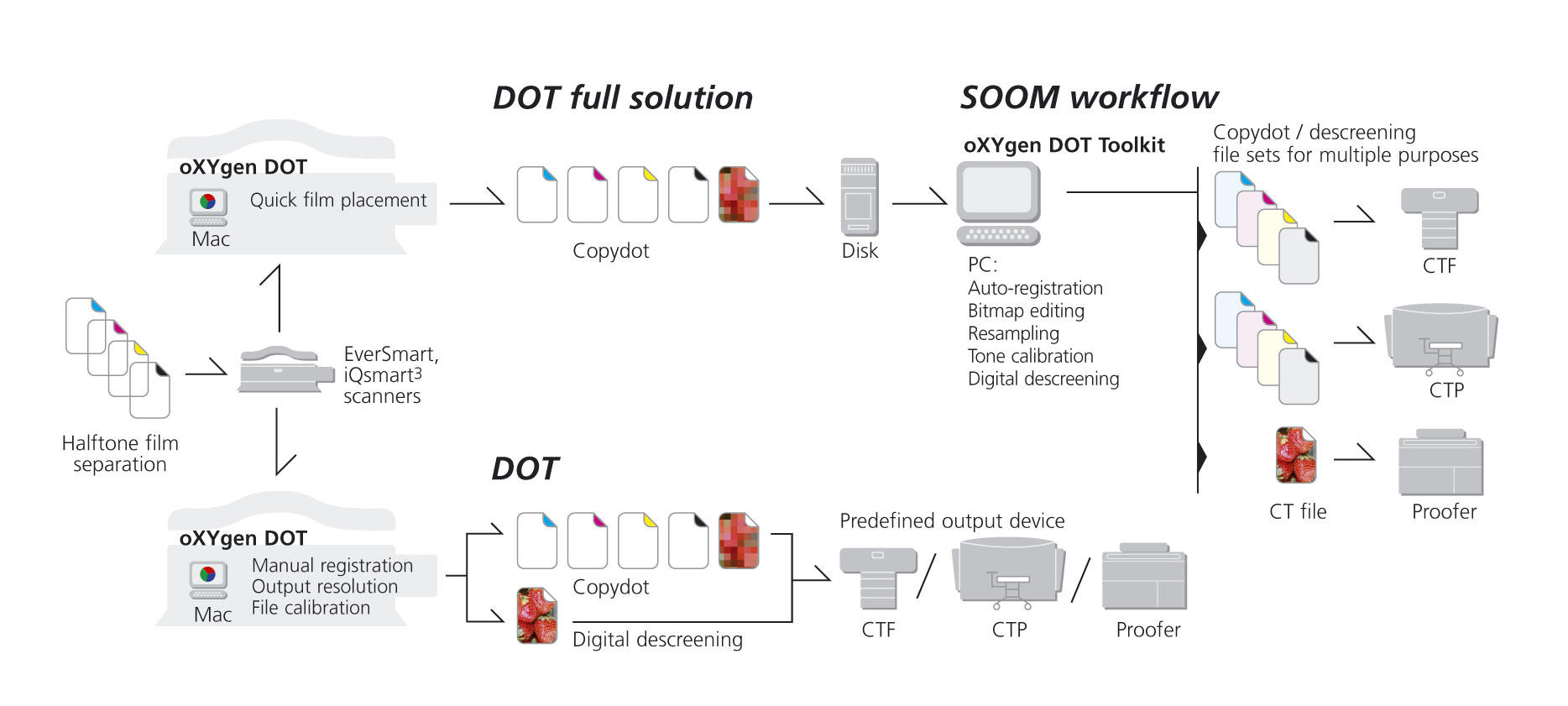

А вот по такой схеме кто-нибудь работал?
Важен принцип, не производитель.

насколько мне известно, ни одного сканера, полностью (железо и необходимый софт) укомплектованоого под сканирование пленок в отечестве не установлено. Во всяком случае по линям Creo-Scitex-Kodak (Ренесанс, Эверсмарт, айКуСмарт). Думаю и по линиям хайделя - но тут Valery лучше знает.
Если у так сильно надо - имеет смысл поискать древние аппараты а-ла Магнаскан от Кроссфилда, Скрина и тп. Если к ним есть интерфейс к компу - то будут работать, железо там ставили неубиваемое.
Ну и если руками сводить тифы не лень - найти любой барабанник с хорошим разрешением. Их в городе десятки, если не сотни. Современный писюк за пару штук сделает то, для чего во времена сканирования пленок суперстанция нужна была.
