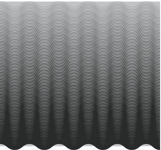

Векторное изображение, показанное в файле wave.png.
Часть изображения преобразована в растр с разрешением 300 ppi, ещё одна часть — 600 ppi.

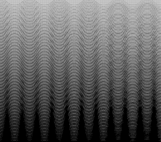

Изображение, сотавленное из трёх частей (векторной, 300 и 600 ppi) отрастриовано Harlequin-овским RIP-ом в TIFF — 175 lpi / 3000 dpi.
Задача:
1. По картинке TIFF03.png, условно демонстриущей то, как зрение воспринимает печатный оттиск с расстояния не более 30 см, определить, где проходят границы между тремя частями исходного изображения.
2. В изображении TIFF03.tif (упакованное в многотомный архив), являющемся никак не обработанной частью TIFF-а, полученного RIP-ом, определить, где проходит граница между фрагментами 300 и 600 ppi.

1. Граница между 300 и 600 dpi видна прекрасно. 600 в центре, 300 справа
2. Извольте обосновать методику "условной демонстрации того, как зрение воспринимает печатный оттиск с расстояния не более 30 см"

1. Границу покажи, где проходит. Присмотревших внимательно её можно разглядеть. Когда знаешь, что она там есть. А повлияло ли (повлияет ли) это на конечный результат, на оттиск? Ни в малейшей степени.
Всё, что мы делаем, занимаясь ДПП, мы делаем ради оттиска, а не ради плёнок, рассматриваемых в микроскоп.
2. Условность в том, что никак не учтено растискивание. Но безусловность в том, что, во-первых, серый там виден не непрерывным, а «в сеточку» — оттиск нам так виден? так; во-вторых, форму растровой точки, что бы тут ни говорили, при такой линиатуре с 30 см никто никогда не разглядит — её и не видно; в-третьих… да достаточно и первых двух.
3. Да, кто-то там к такому выводу пришёл. Но никто меня ни тогда, ни сейчас не убедил. Ну неубедительно вы все говорите! Опровергаетесь с лёгкостью.
Все ваши аргументы, так или иначе, рано или поздно, сводятся к расмотрению плотностей, близких к 100%, и к контрастам тоже ок. 100% — но это уже из области штриховых изображений, а не полутоновых. Дык, относительно штриховых изображений я и не возражаю.
Штриховое изображение можно, с натяжкой, рассматривать как частный случай полутоного. Я же говорю об общем случае, без всяких оговорок и уловий относительно плотнойстей и контрастов.
Вывод, к которомы вы все приходите — «в некоторых случаях…» и т.д. А много их на практике этих некоторых случаев? В том же отношении, что и количество градаций серого и их сочетаний против количества вариантом 100%, 0% и их сочетаний? Такое понятие, как «величина ничтожно малая, и ей можно пренебречь» знакомо?

Да никакого метода. Я ж говорю — условность. Грубая модель. Просто взял и уменьшил TIFF, сделанны RIP-ом. Уменьшил так, чтобы «сеточка» ещё была видна. Ведь видна?
Кстати, линейные размеры изображения в приведённом выше примере больше, чем оно было бы на оттиске — я, таки, принял во внимание, что экран монитора тоже имеет растровую структруру и вносит свои искажения в картинку, в данном случае существенные.
Только не пытайтесь меня убедить, что изображение 3,5 × 3,5 сантиметра на оттиске кто-нибудь смог бы разглядеть подробнее, и растровую структуру 175 lpi различил бы отчётливее. Невооружённым-то глазом. Не пытайтесь убедить — не поверю.

дело не в границе (которую найти несложно, но надо все-таки искать), а в восприятии участков в центре и справа. Практика -- критерий истины. Я не поленился, подставил твой тифф на пленку и аналоговый хромалин. Разница (именно с 30 см (для меня с 20, скидка на зрение), а не в микроскоп) существенная. Между 300 и 600 dpi даже больше, чем между 600 dpi и вектором. Считаю, что не напрасно я повелся на твою убежденность (хотя за меня коллеги все сделали), по крайней иере для себя вопрос закрыл

дело-то хозяйское, хошь верь, хошь нет. Только я остался при своем, увидев как все на самом деле, а ты при своем -- невнятной "грубой модели", которую зачем-то себе придумал, с упрямством, достойным лучшего применения. Я не различаю никаких точек при 175 lpi, с достаточного расстояния, но твой пример в жизни выглядит так: если эти "волны" издали выглядят как бы как след от движения физ. тела в жидкости (почему-то такая аналогия), то 4 следа от "ламинарного", гладкого движения, а два крайних -- от "турбулентного", с нечетким следом (физики, простите мои познания в гидродинамике... давно это было:))
