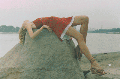

Предлагать начинать осваивать цветокоррекцию сразу с исправления старого и криво сканированого оригинала всё-таки наверное не правильно.
Здесь одна четверть изображения имеет вуаль отличную от вуали по оставшемуся изображению.
Инструмент Color Balance с его разделением по тонам (криво реализованом - ему это простительно: это один из немногих инструментов сохранившихся в неизменном виде с изначальной программы прародительнице шопа) плюс подразумевает, как минимум знание цветового круга - вообщем совсем не для начальных шагов в освоении Photoshop. И лучше бы его вообще избегать в своей работе, как и кисти осветлитель с затемнителем (из-за наличия там воздействия инструмента только по автовыделению тонового диаппазона ).
Для начала вполне достаточно Уровней. (корректирующие слои Уровни)

я имел ввиду инструменты Dodge Tool и Burn Tool у них есть параметр Range
Слоёный файл не сохранил, да и не поможет он понять методику работы с подобными слайдами. Вуаль и цветовой сдвиг здесь разный для светов, полутонов и теней (выцветают слайды (негативы, фото) по тону не равномерно, да и неправильное выставление черной-белой точки при сканировании может закрутить цветовой сдвиг в спираль и поэтому работа построена на выделении . Сначала выделение очень грубое - прямоугольная область, которая захватывает примерно один тон) в данном примере это камень и девушка (без неба и воды) - полутона. И создание коректирующего слоя уровни (вспомогательный слой) - обрезка вуали на этой области, маска сначала заливается белым по всему изображению - маска белая, естественно света пропадают, тени залипают, переключив режим наложения слоя на Сolor - проверяем цветовые сдвиги по изображению. Исходя из этой информации рисуются маски и создаются рабочие корректирующие слои, пока без внесения коррекции. Для светов у меня был ещё один слой - проработать там детали (маска этого слоя вычиталась (в какой-то степени из масок остальных слоёв). Сверху слой без маски, у Вспомогательного слоя маска инвертируется (он может использоваться, но потом) , остальные созданые слои ещё без коррекции так, что ничего не мешает начинать работу с верхнего слоя - снять общую вуаль, но не выбивая света. Ну и устанавливаюся значения на остальных слоях (в данном случае 3 зоны плюс слой для светов и того четыре слоя).
проиллюстрировал только создание вспомогательного слоя
    168.3 КБ · Просм.: 1 102
Ответ: вопрос по цветокоррекции
Если у кисти в режиме Overlay выбирать разные оттенки серого, это и будет то же самое, что и параметр Range, только ещё более гибко. А сила воздействия определяется ползунком Opacity.
А по теме я немного разочарован: оказывается, вы масками всю картинку поделили, а не только косячный угол :/ А я-то думал...
В данной теме хотелось бы обойтись без масок. Хочется помочь автору темы осмыслить проблемы на снимках и показать базовые приёмы. Если автор, конечно, следит за темой.
