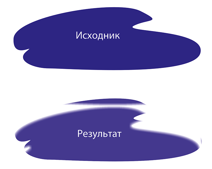

Макрос не коректно работает. При обработке простых фигур (круг, квадрат) всё ОК!. Если фигура сложная как в примере, всё кранты, идёт сдвиг. Исправь если можно "wOxxOm", оченно нужен!

К сожалению использовать макрос можно только для простых фигур из одного объекта - это проблема недостаточной гибкости позиционирования прозрачности изнутри ВБА.
Видимо придется вам вручную двигать центр прозрачности, это можно и довольно нетрудно, надо только в инструменте "рюмка" попадать точно в центр прозрачности. Вы удивитесь наверное отклонениям "правильного" центра от геометрического

Спасибо за подробный ответ. Хочу поделиться наблюдением. Изучив несколько вариантов сдвигов, пришел к выводу, что этот цетр не совпадает с центром начального объекта ровно на величину размытия.

макрос не учитывает толщину обводки объекта, поправляется это легко и просто, надеюсь Вы найдете соответствующее место в коде

Чтобы не сползала прозрачность надо перед или после применения макроса назначить объекту обводку
Ответ: вопрос по работе макроса wx_TransparentEdge
Спасибо что проникнулся темой. Попробую найти алгоритм без обводки.
Успехов! Кстати если после создания прозрачных краев применить к линзе "заморозку", то у объекта можно убрать контур, сдвига не будет.
Наверное это можно внедрить в макрос. Например: макрос назначает объекту любую обводку, далее как сейчас, в конце "заморозка" и убрать контур.
