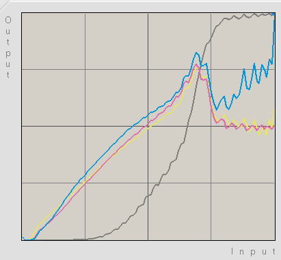

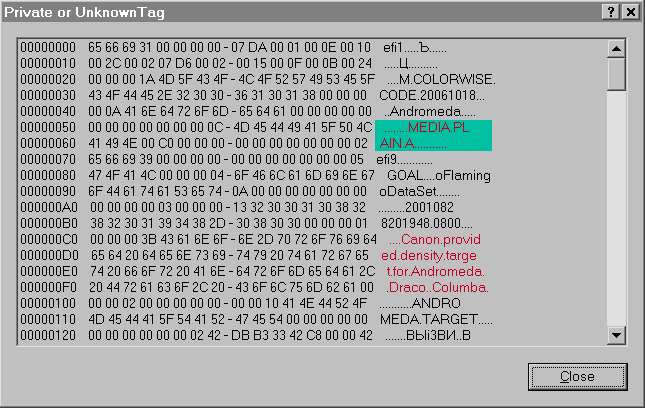

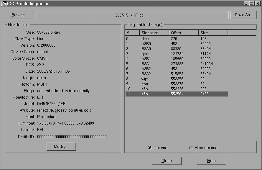

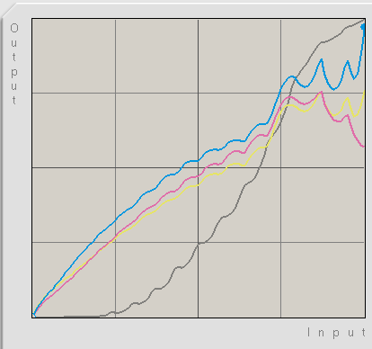

По беглому просмотру профиля:
1. кривейший, судя по кривым dotgain и кривым gray balance (не кривые, а гребенка)
2. исходя из размера файла - сделан с малым числом патчей
2. содержит два тега от efi - efip и efio.
efio, судя по размеру и внутреннему содержимому явно содержит те самые target density. (почему по размеру - 4 канала, 256 значений, для хранения каждого 2 байта = 2000 байт + служебная информация)
3. изготовлен профиль под MEDIA PLAIN A - plain в моем понимании вообще офисная бумага, хотя значения точки белого 95.25 -0.51 -1.97 это не подтверждают. Зато это предположение косвенно подтверждают приводимые ранее на скриншотах значения Dmax.
В общем недомерок какой-то.
Выкиньте Вы его на… куда подальше… и сделайте свой. По любому должно быть корректнее и лучше. И главное получается (из-за этих тегов и пр.) - не используйте его при построении своего.

Ответ: Вопрос по Canon CLC 5151
1. кривейший
Зубчатый грейбаланс в дефолтных профилях в этих РИПах всегда. Почему - не знаю. Однако от этого не зависит реальная адекватность профиля. По крайней мере получить рваный градиент на самостроенном профиле гораздо вероятнее, чем на этом "кривейшем".
