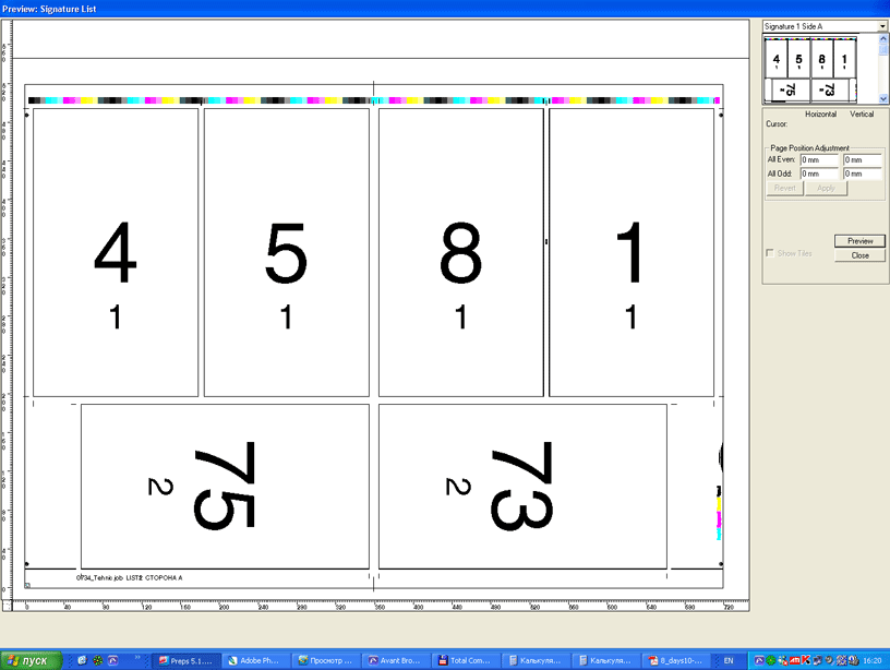

Проблемма в следущем: есть издание 116 полос на термоклей и вот такой спуск (см. картинку), на 9.5 листов. До 72-ой полосы удут тетрадками, а потом отдельными страницами. Я ничего умнее не придумал, как использовать две секции и в Signature List уже вручную забивать с какой стр. должна начинаться каждая секция. В принципе всё нормально, только как сделать, чтобы на листе стоял номер именно листа. У нас все привыкли к такой метке $Jobname LIST$sig CTOPOHA $Side. Но в моём случае будет не List 2 например, а соответственно List 3 или 4. Боюсь для печатников и постпечатников это будет слишком )
Поставтье метку вот так LIST$Jobname CTOPOHA $Side, и когда будете писать ps пишите его посигнатурно, в меню когда он спрсит вас как назвать файл, напишите LIST. Следовательно, метка $Jobname возмет у вас название джобы и название листа который будет писать. Например джоба называется zakaz_xxxx, то на 1 сигнатуре в ps получите надпись zakaz_xxx_LIST_1 Сторона A(B).
Ответ: Вопрос о Preps
Кстати, я вижу ошибку на спуске, касающуюся одинарных страниц. Вы не сделали отметку резчику для сохранения примерно половины зазора в корешке. А он потребуется, если пройдётся фреза.
Резчик при первом резе отделит эти отдельные страницы с сохранением выпуска под фрезу. После сложения блока перед склейкой все трим-боксы будут на одном расстоянии от черновой границы корешка. Фреза снимет положенную толщину в корешке, после чего трим-боксы станут на положенное место в склеенном блоке.
Что вы понимаете под номером листа? Может быть, речь идёт о номере полосы (страницы)? Если да, то существует решение, только потребуется либо развернуть одну одиночную полосу на 180 градусов и заставить Препс ставить номера НАД полосами в спуске. Можно ПОД полосами, но в любом случае потребуется зарезервировать место для цифры, даже не меняя положение полос на спуске.
Это не страшно ) Т.к. между верхними стр. по 6 мм., а между верхними и нижними 8 мм., где 3 мм. идут для фрезы, а 5 это вылет верхних стр. Но конечно дополнительные метки можно поставить.
to ARSS
Спасибо за совет. Вы правильно поняли мою "проблемму". ) И ваш вариант, похоже, единственный выход. Правда я пишу не в ps, а в pgtf, т.к. у нас стоит CTP c рипом Prinergy и это не совсем подходит в моём случае, т.к. джобнейм получается один.
И что-то я всё таки не пойму как $Jobname возмет название листа если она берет название джобы, а не файла постскрипт? Туплю...?

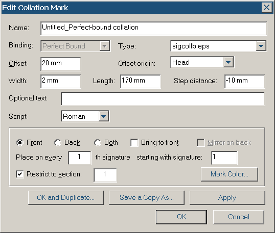

Tonyk сказал(а):
2 ch_alex
Что значит присвой номер первого веба? Это как?
Как-как... Открываешь свойства метки и ставишь номер в соответствующем поле.
2 1998
РИП -- он, значит Принерджи -- тоже он.
Как в том анекдоте про C2H5OH: попробовали, точно ОН.
2 ch_alex
Где указывается номер веба??? И про какой веб речь, если веб -- это рулон?
