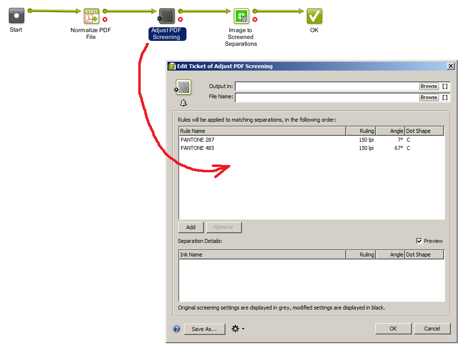

Затрудняюсь сказать в чем у вас проблема. Я сделал за 3 секунды аналогичный воркфлоу, зацепил туда ваши метки и все заработало сразу же.
Для этого можно добавить Adjust PDF Screening. Не люблю такие костыли, но работать будет.

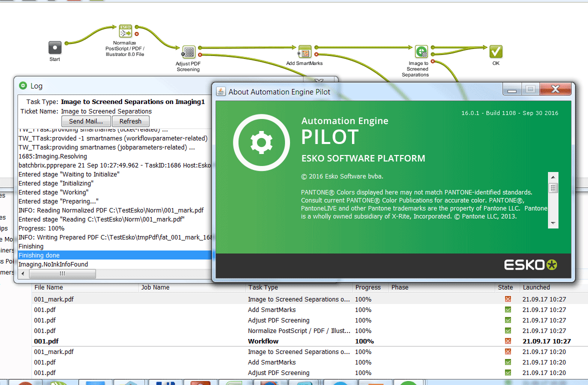

Опять та же проблема, на скрине видно, запускаю ваше воркфлоу

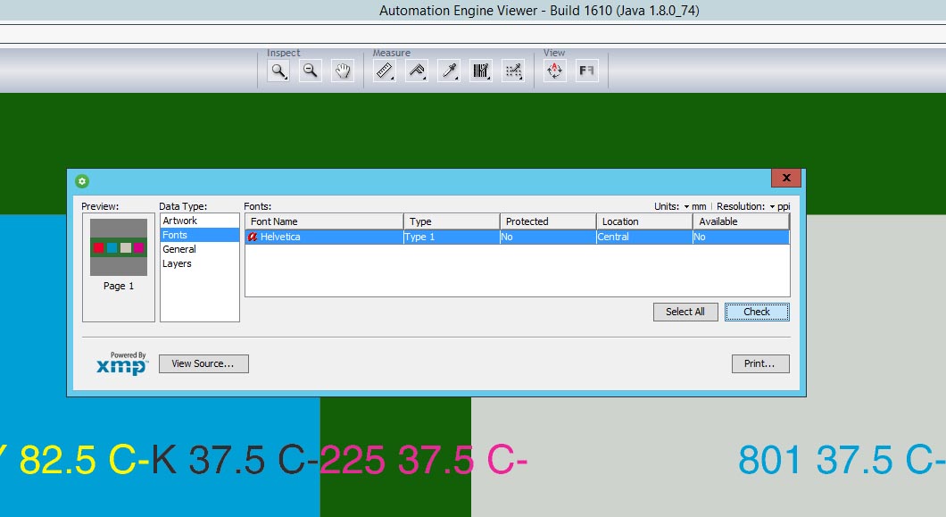

Единственное, что приходит в голову, это проблема со шрифтом в метке

Когда запустите процесс, зайдиите в рабочее ворклоу, смотрите где останоится. Скорее всего это будет тикет с меткой. Завершится с восклицательным знаком. Ткните на файл и правой кнопкой мыши - показать лог. Ну и закиньте его сюда. Похоже я понял в чем ошибка, но ответ противоречит политике данного форума.
Нет, не с меткой, на скрине видно, что с ошибкой завершается Image to Screened Separations. Вот лог, я его в первую очередь смотрю, только вот толку..

NoInkInfoFound
Это глюк версии 16.0.1. Именно тикетов нормализации. У меня такое вылазило на тикете Normalize PostScript / PDF / Illustrator. А у знакомых, у которых установлена более поздняя версия, все работало.

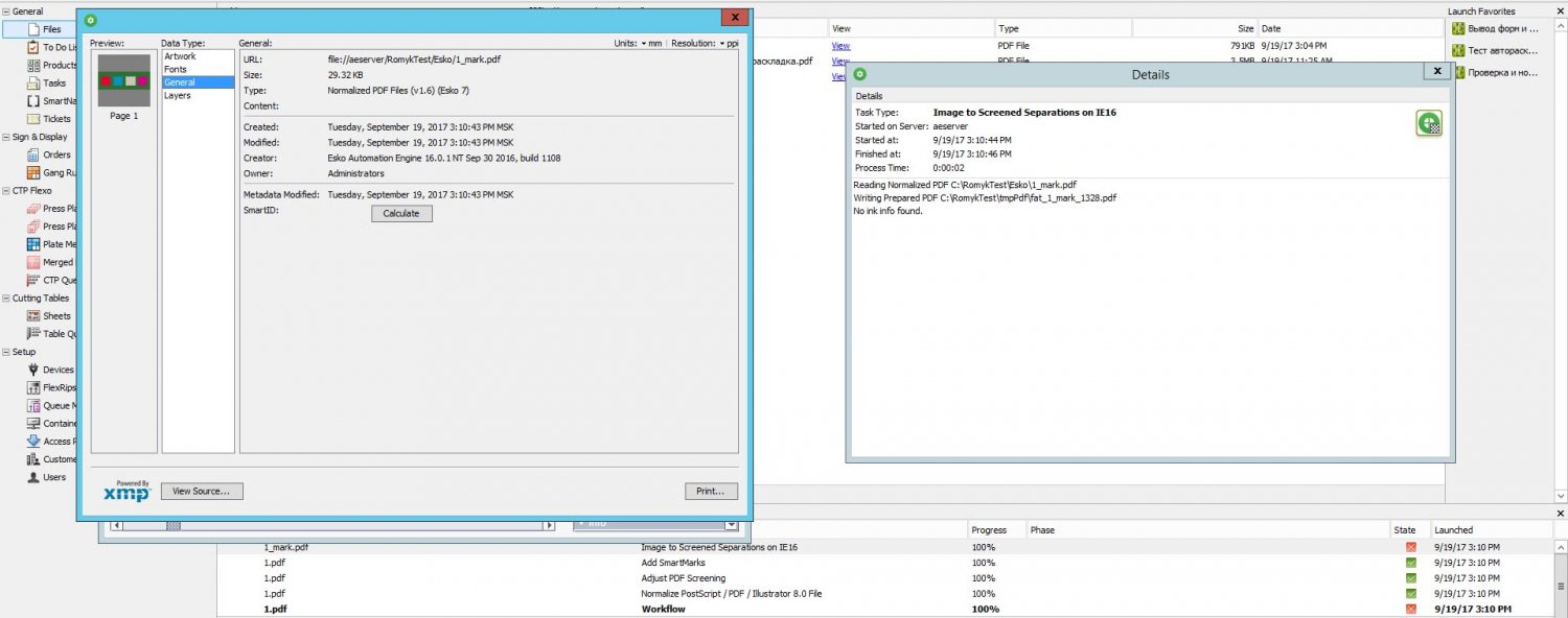

Тогда вообще ничего непонятно. По совету выше, применил метку к нормализованному PDF. Метка применятся корректно. Но не рипуется. Если открыть полученный pdf с меткой в illustratore и запустить воркфлоу оттуда - все отписывается нормально. Если открыть pdf в acrobate и посмотреть на его свойства, то там получается вот такая картина (см. скриншот)

Нашел способ, как бороться, но это совсем не по человечески. Если на полученном нормализованном файле изменить тип на PDF, а потом провести нормализацию еще раз, то все рипуется нормально. Но это ужасный костыль'otbline'
Правой кнопкой на файле - change file type - pdf. После этого АЕ перестает воспринимать файл как нормализованный, и дает провести нормализацию еще раз. Наверно, можно то же самое сделать через воркфлоу, сейчас буду смотреть.

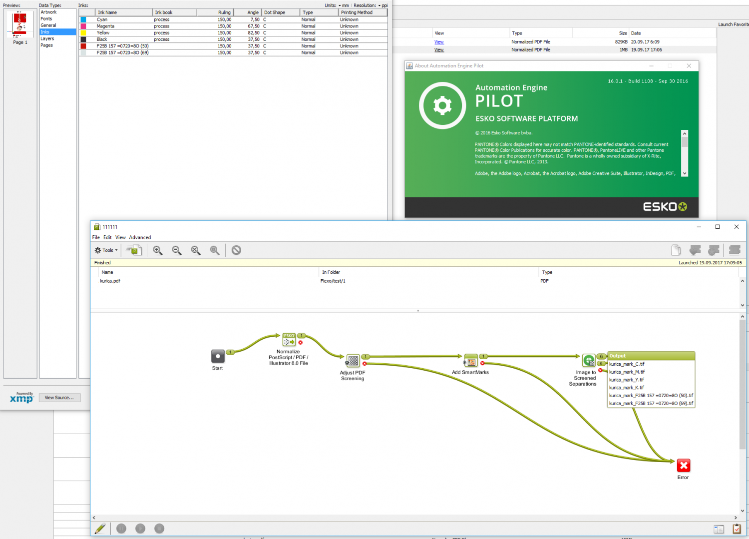

Возможно проблема именно с пдф. Я работал с файлом из CorelDraw, может быть выложите свой проблемный pdf, попробую его прогнать через ваше воркфлоу.
А пацаны и не знают... специально попросил коллегу сделать скриншот.
У меня с вашим воркфлоу вон какая картина:
Наверное, действительно надо копать в сторону файлов.
А вообще что-то непонятное с этим творится. Вставляю ваш Add SmartMarks в свой воркфлоу и получаю ошибку Imaging.NoInkInfoFound. Хотя без этого Add SmartMarks файл РИПуется без проблем
