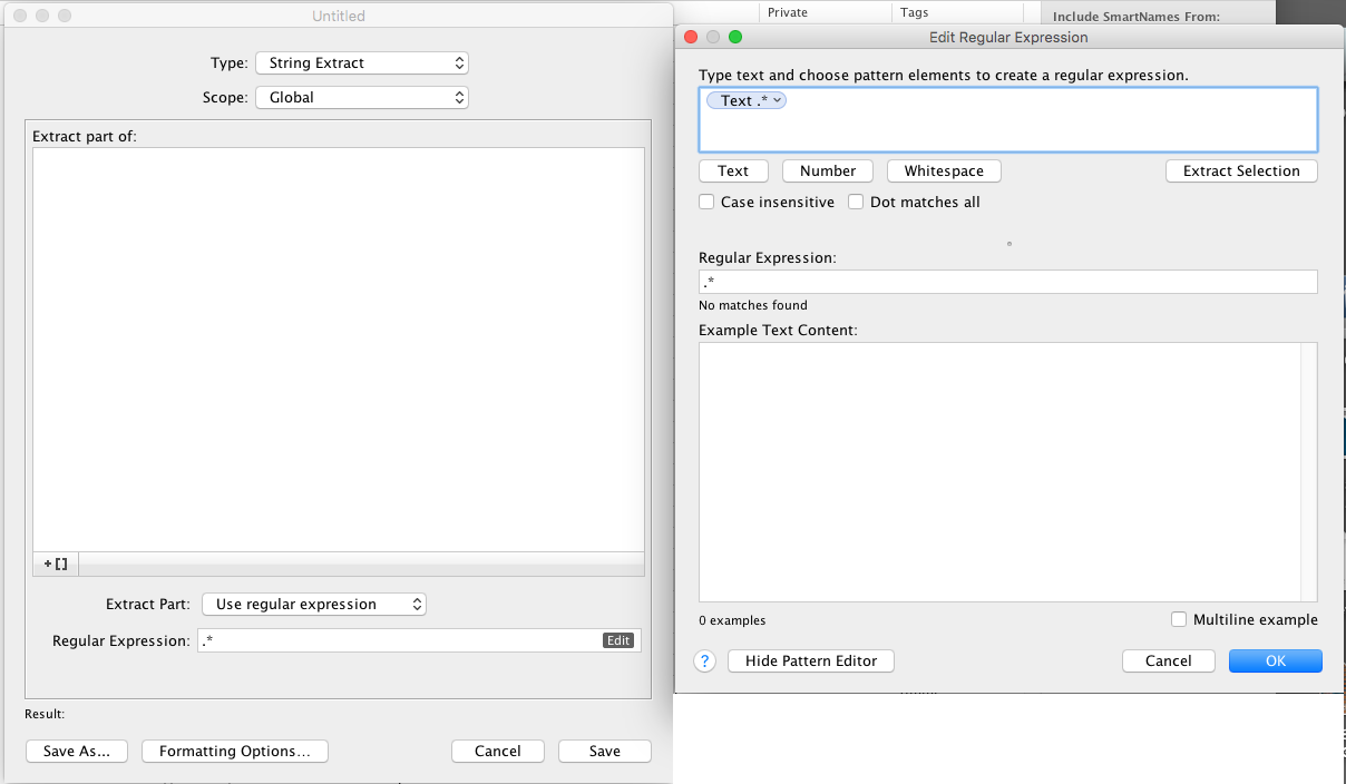

Кто-нибудь понял как работает редактор регулярных выражений ?
мозги вывихнул уже
А что именно не понятно? С чего стартовать? Там два способа извлечения - достаточно сложный через формулы регулярных выражений вида (.*) и быстрый способ через (). Если непонятно, скрины выложу позже.

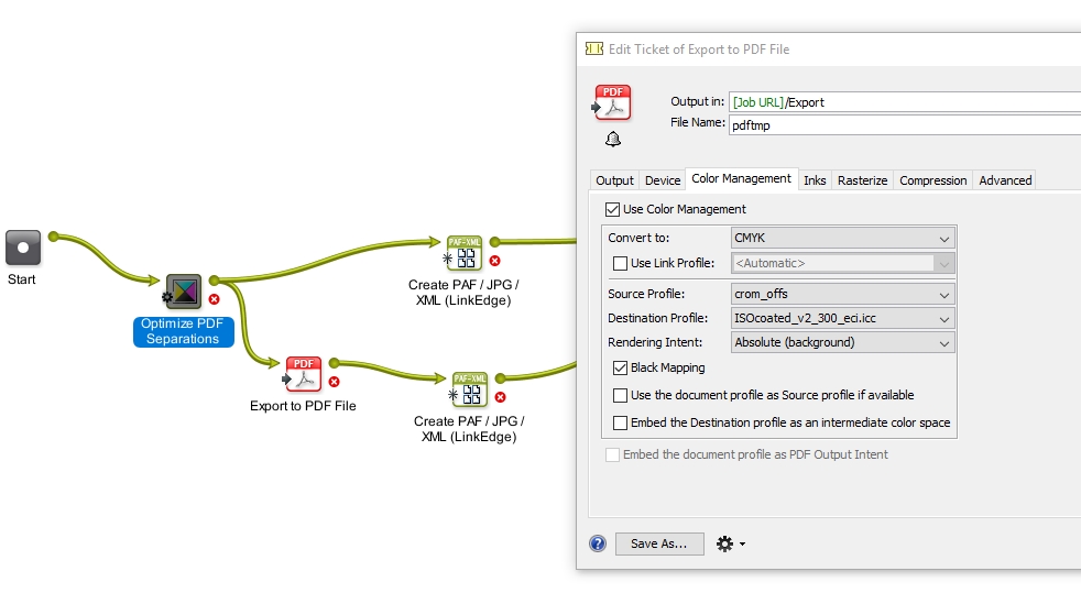

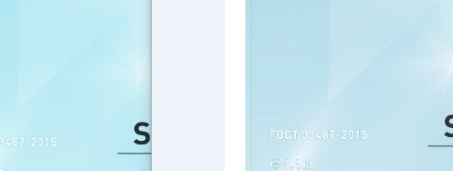

можно попробовать конвертнуть перед Джипегом в профиль в тикете Экспорт в pdf .
В воркфлоу на джипеге видно, что я сделал разветвление на создание двух джипегов.
На второй картинке видно, что сравнивая визуально два джипега оттенок поменялся.
На сколько корректно это работает — не знаю, надо тестировать.
Я вопрос, наверное, не правильно сформулировал.
я спрашивал не про сами RegExp а про редактор, который появился в 18 АЕ.
да, только вкурить как редактор работает.
Обычно пишешь RegExp по старинке нытьем и катаньем, а тут целый редактор выкатили.
