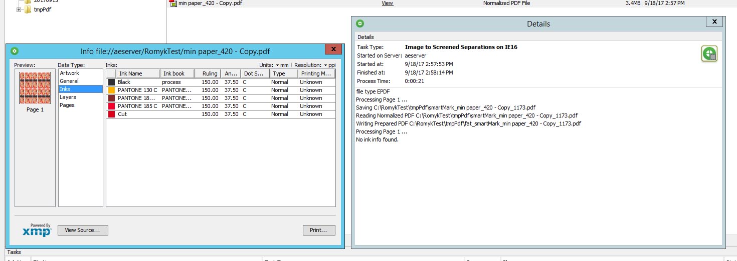

В Esko I-cut layout сделал smartmark типа ink, angle, dot shape. В Automation Engine сделал простейшее workflow вида: Normalize PDF File - Add SmartMarks - Image to Screened Separations. Первые два пункта проходят без проблем, а вот в третьем получаем - NoInkInfoFound.
И действительно, если посмотреть Info файла в Automation Engine, то информации по краскам нет, но если файл открыть в PackEdge или в Illustrator-e, то в XMP четко прописаны краски, углы и тип точки. Как с таким бороться и куда смотреть?
    78.4 КБ · Просм.: 1 412
Попробовал. Слева информация из нормализованного файла, справа лог ошибки Image to Screened Separations. Как я понимаю, InkInfo пропадает после добавления меток, потому что до этого момента все идет нормально.
Повторно провести нормализацию нельзя. Что делать вообще не понимаю, бьюсь уже 4 день и результатов 0.
    93.6 КБ · Просм.: 1 504

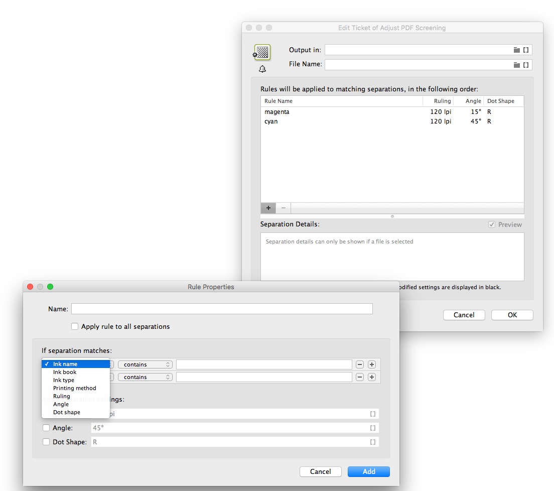

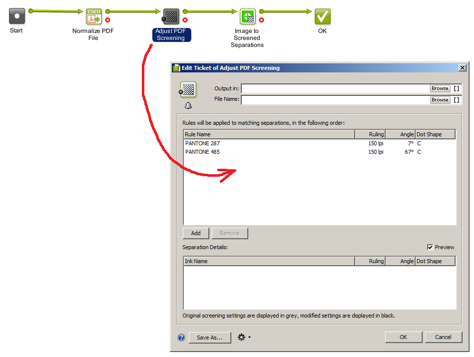

чтобы была возможность выбора линиатур, углов и растров до RIP.
Для этого можно добавить Adjust PDF Screening. Не люблю такие костыли, но работать будет.
