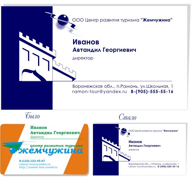

Тень из корела.:) Пока не победил. Да мож она и не нужна вовсе?

Друзья! ...в печать!
Ушинский и Макаренко могут спать спокойно, пока вы есть. Посмотрите, что Вы из неё(визитки) сделали. Всем не равнодушным громадное спасибо. Замечания выслушаю с удовольствием.

Спасибо. А что Вам понравилось больше всего? :)
Вы не поверите, но я именно на ней и женат. Уже 10 лет :) Да больше, больше...
Ответ: Визитка "Жемчужина"
NaRVal, читаю Вас, "смеюсь не могу".
"Стало" - ну гораздо лучше стало. Даже критиковать не хочется.
Мои Вам замечания:
- тень у жемчужины ну точно лишняя, вообще не нужна она
- "Иванов" помельче, как "Автандил Георгиевич"
- адреса-телефоны незачем растягивать, сделайте обе строки от левого края, пускай лучше отличаются по длине. Можно добавить во вторую строку "Email:" и "Тел.:", она станет по длине примерно как первая
- кавычки лучше всего елочки (обсуждали недавно тут: http://forum.rudtp.ru/showthread.php?t=23541)
Без тени будет визитка-мечта шелкографа... :)

- я попробовал отпечатать: очень даже к месту, ну и хоть чем-нибудь в нашем колхозе не асфальтированном людей удивить. Ну, пусть... заместа изюма? А?
Не, мельче некуда. Если Автандила Георгиевича увеличить? Впрочем, какая разница, там вообще Елена Дмитриевна, а фамилию не скажу - вы итак, когда меня читаете, "смеётесь не можете". Кстати, я на ней правда женат, так что последнюю Вашу фразу парировать отдельно не буду :)

Ну что тут скажешь? 1:0

NaRVal, только от души! :) Без обид! Смеюсь по-доброму, над самими комментами и Вашим неиссякающим юмором.
Тень, раз уж оставляете, лучше поменьше, поближе к объекту, даже лучше как была в 98-ом посте, "сырая". Это же Ваш логотип, да-да, тот самый, из пятизведной темы на дцать страниц, скажем даже так: Логотип. А Вы от него все внимание кореловской тенью отвлекаете. 2:0?

Тень - в топку!
Пробелы после "п." и "ул."
Не понял по архитектуре. Какая-то странная смесь востока и ... невостока. Коробит.
В остальном - стало явно лучше!
Тонкая обводка вокруг загогулины - вероятность засады, на мой взгляд.

Ну раз уж такая пьянка пошла: телефон незачем жирным, и палочки перед и после скобки неграмотно смотрятся, надо: 8 (905) 123-45-67.
"Иванов" - мельче бывает. У Вас, по-моему, 11-ый кегль, десятым нормально. Как Автандил.
Попробуйте вместо Century Gothic Футурис, например. Он поизящщней.
Все равно я не верю, что Вы это уже так вот раз-два и в печать сдали, никого не спросив :)
зело спорные вопросы
некоторые заказчики это просто требуют брызжая слюной, ошибочно предполагая, что чем крупнее - тем виднее. может я ненормальный, но я всегда ищю и нахожу всю полезную информацию в мелком (я гдето уже говорил об об-ожаемом... -ожествляемом минимализме?). темнее всего под фонарём.
и да... ну убери ты тень! на фото-имитации она применима, а так - негатив. тень на плетень (причем абсолютно безграмотная)
В оригинале именно так - зубцы по верху прямоугольные(не восток), а арка входа и въездной группы(восток) - вот такая, как нарисована(не подберу названия для кривой - около у=-|(x+a)в кубе +b|). Английский стиль, строили немцы. К тому-же эта арка графически связывает башни и логотип. Живьем - рулез.

А мну не нравицца крепость... И тень от Жемчужины невтему на синий блок падает... убрать её! вместе с крепостью и синим блоком. Одну Жемчужину оставить.
Если же крепость очень нужна, то может синий прямоугольник подвинуть до края крепости и визитка легче да поизящней станет... Да, и линию двойную сделать - красивше станет переход от крепости к линии...

Дружище Egud. Очень рад Вашему присутствию. Спасибо за коммент.
Эдак мы откатимся постов на 15-ть назад. Я, конечно, понимаю, что повторение-мать учения, но сил нет :( Причем, ИМХО, от моей Жемчужины уже все устали.
Все, что можно поправил и отпечатал.
Про крепость объяснял уже. С двойной линией надо попробовать. Но это уже вне темы.
