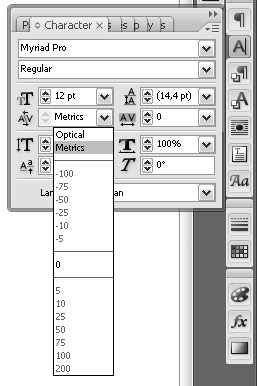

Кернинг это особое расстояние между двумя буквами. То что в Кореле кернинг превратился в трекинг, это конечно очень круто. В Эдобовских программах поменять значение кернинга можно только если выделить всего две буквы (это логично, так должно быть).

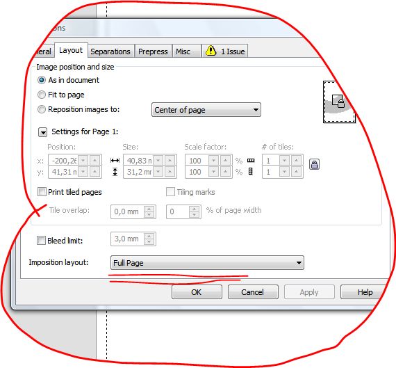

Эта зараза же потом так разворотами и печатает, и напечатать постранично я просто не нашёл через какое место, хотя всё перетыкал.

2 JAW
А вот так?
Win Vista CorelDraw X3

Ответ: Верстка в CorelDRAW X4
Хм... Действительно. И в PDF пишет нормально.

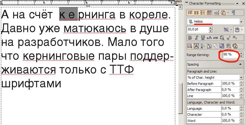

В кореле тоже.

Народ, прежде чем, утверждать, что умеет Корел, что не умеет, может всё-таки прочтёте весь хелп, или сначала спросите здесь? А то заявляете с видом знатоков, а на поверку оказывается, что вы всё врёте.
    26.3 КБ · Просм.: 993

Фишка в том что корел понимает эти кернинговые пары только в ТТФ шрифтах. Т1 и ОТФ игнорит. В Индизайне же всё отлично работает. Более того это дело там настраивается ...
+ в Индизайне есть ещё одна очень удобная штука - двойной клик в текста выделит слово, тройной - строку, 4-й - абзац, 5 - весь текст.
+ Индизайн работает гораздо быстрее с текстом. Я посмотрю на того героя который осмелится верстать в кореле частные объявления в количестве более 4000. ))) А Индиз легко справляется, даже при включеном оптическом кернинге.

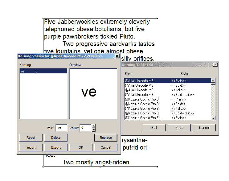

А насчет таблицы, я думал вы про это? (аттач)
И не нужно лезть ни в Фонтлаб, ни в Фонтографер и иже с ними.
    20.5 КБ · Просм.: 1 132
