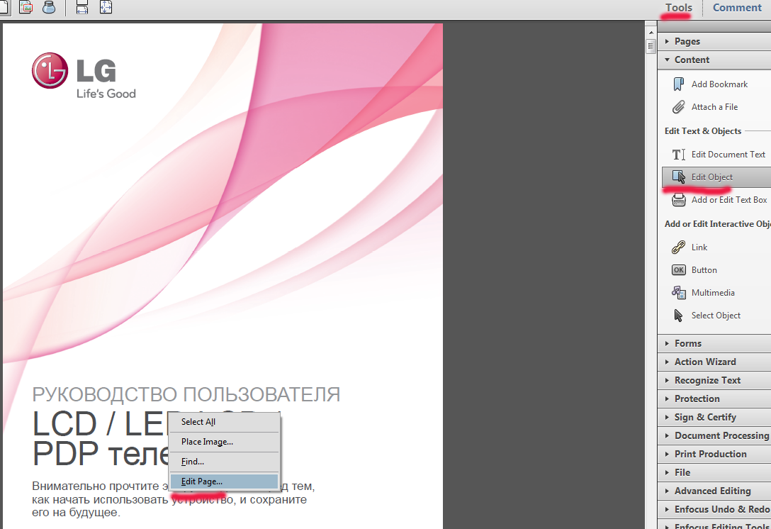

Для этого нужно всего лишь программа Acrobat PRO.
Меню Tools - Content - Edit Page по правой кнопке мыши.
Если внутри PDF растр+вектор, то режим редактирования запустит Иллюстратор.
Но если внутри PDF шрифт, которого у Вас нет в системе, Иллюстратор подставит любой системный.

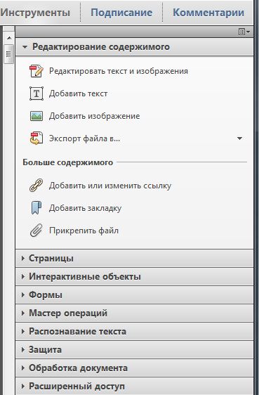

У меня Acrobat Pro русифицированный, меню отличается.
Страницу можно сразу в Illustrator открыть, из Акробата открывают чтобы отредактировав вернуться обратно в Акробат.
Это то, что мне нужно.

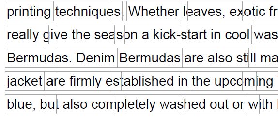

Иногда в pdf при редактировании Acrobat распознает текст в виде отдельных, редактируемых блоков. Это очень удобно, НО иногда текст бьётся на огромное количество блоков. То есть, буквально дробятся слова в предложении, или даже буквы в одном слове выглядят, как отдельные объекты. Отчего это происходит, или, что важнее - имеется ли возможность объединить эти блоки в один или "подсказать" Acrobat, как правильно разбить структуру текста на блоки?
Вдогонку. Здесь видно, как Acrobat разбивает текст на блоки по словам и буквам.
    55 КБ · Просм.: 1 059
Теперь вы понимаете, почему вам предлагали заверстывать русский текст в индизайне. В том числе и поэтому.
