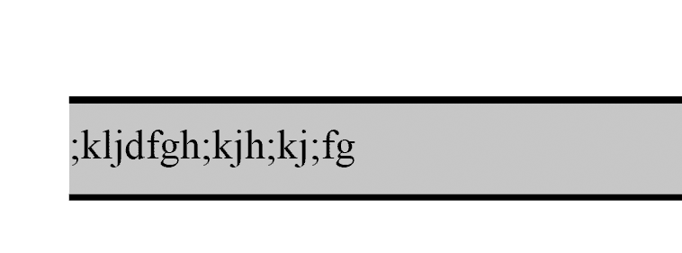

Werdok сказал(а):
Огромное спасибо, спасли от смерти! А как сделать так, чтобы между этими линиями был серый цвет примерно 10% черного. Не могу найти в свойствах.
Можно создать новый стиль двойной линии, с заливкой Gap, а потом уже сделать только одну такую линию до или после абзаца. Размеры зависят от кегля текста, а получится что-то вроде...
