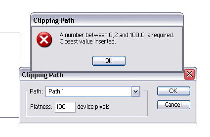

Вот последнее что вы вытянули. Снапшут Шопа. 0.2 тире 100. Чего там EPSF Riders плющит на 200 - его дело. В во всех референсах на постскрипт везде 0.2 - 100.
Mouse_L, я правильно интерпрентировал?

:) все правильно. :beer: Добавлю.
Flatness прежде всего нужен для того, что бы оптимизировать работу растеризатора (RIP).
При высоких значениях просчет происходит быстрее. Сложный контур делится на участки, на которых просчет идет с заведомым упрощением. (нужно например при ошибке limitcheck, продолжительном просчете…). аналогия со SplitPath.
При низких значениях или при дефолтном для postscript равном 1, просчет идет «один в один».
Да, это своего рода «анахронизм», имеющий свои глубокие корни. Сейчас прогрессивные пре-пресс-бюро используют override значения setflat, включают всякие распознаватели идиом и т.д. и т.п. для выполнения своих нужд (загрузка RIP, качество просчета) и проблем с «векторным разрешением» там просто не возникает. Если возникают «гайки», смело меняйте бюро.

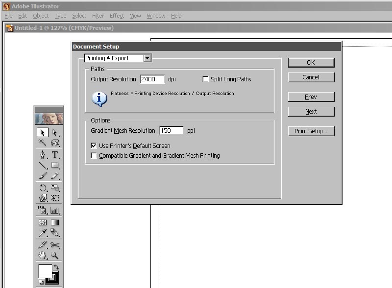

В 10-м Иле я вообще аутпута в атрибутах пути не нашел. Нет его там. Тотально для дока выставляется.
Я в 10 работаю
Короче вот:
    57.4 КБ · Просм.: 1 068

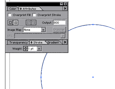

2Linotronic
Не гоните, вы не поняли суть проблемы...
В аттаче 9ая версия

А я про что написал? Ну хорошо, я могу по-английски, примерно так: The Attributes pallette does not have input field for Output resulution now. It only in Document Setup dialog box is. Что по-русски и означало: В 10-м Иле я вообще аутпута в атрибутах пути не нашел. Нет его там. Тотально для дока выставляется.
