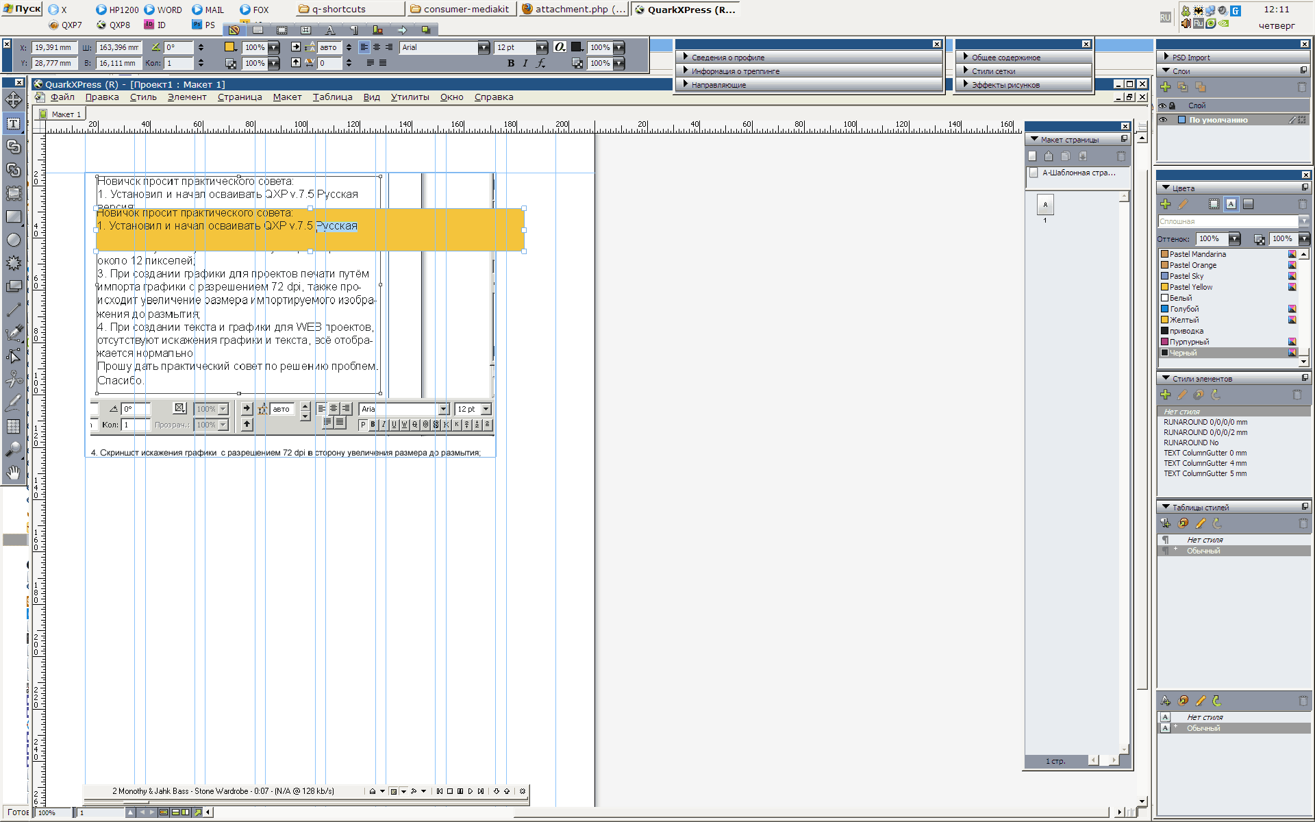

AndAnAs сказал(а):
изучить понятие экранного разрешения
Зачем мне что-то изучать, я хочу комфортно работать, с тем что на втором скриншоте мне некомфортно, а если я уменьшу масштаб так чтобы в Кварке поместились панели справа текст станет и вовсе нечитаемым, особенно в таблице.
