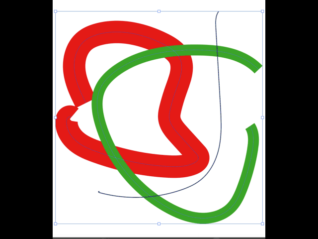

Столкнулся со странной патологией
(не глюки перерисовки)
    1.9 МБ · Просм.: 435
0 в контуре - это противоестественно. Соответственно и обрабатывается по индусски. Зачем вам вообще нулевые контура? Это ж заглушка на ошибку
Ну почему же, у контура может быть заливка
Так есть специальный признак stroked
Если он false то у контура обводки нет - и никаких нулевых толщин
JavaScript:
var delta=0.1;
for (var i=0;i<selection.length;i++) if(selection[i].strokeWidth>delta) selection[i].strokeWidth-=delta; else {alert("Достигнут 0 в контуре");selection[i].stroked=false;}
Реакции: Slx1
JavaScript:
var delta=0.1;
Михаил, вы лучший!!!
