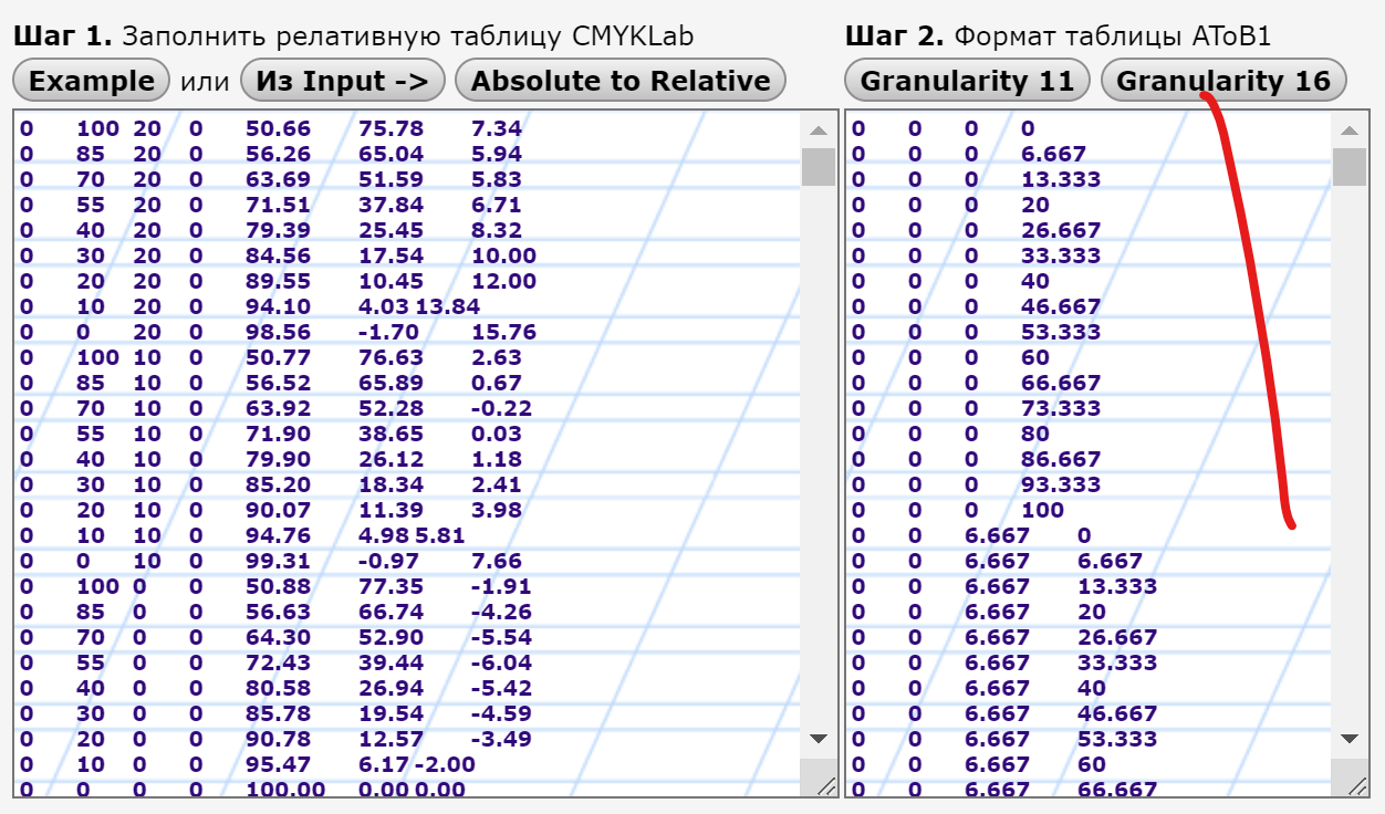

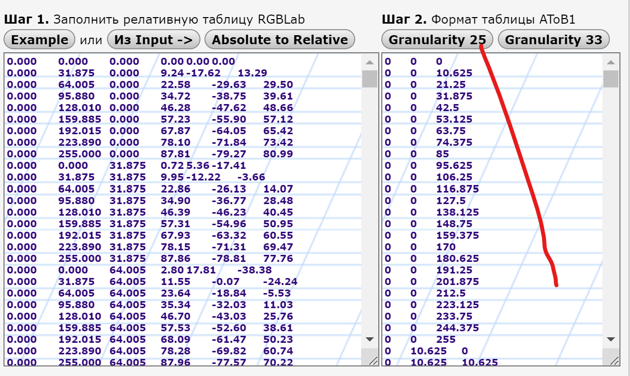

Большие таблицы - это и есть высокая гранулярность. Правильно ставите большие.
Гранулярность - это число степов диапазона, возведенная в степень количества красочных каналов. Какие-то осмысленные числа гранулярности или числа степов от 12 до 45, что-то около 30 по дефолту для 4 каналов. Чем больше в профиле каналов - тем обычно ниже гранулярность, ибо степень 3 для RGB и степень 6 для многоканального - это именно степенная разница по объему таблицы, потому многоканальные профили при их сколько-то вменяемом размере имеют малую гранулярность или малое число степов, а RGB очевидно имеют высоченную гранулярность при скромном размере: это кстати еще одна из причин, почему трехканальные RGB бывают зачастую для цветопробы точнее четырехканальных CMYK, для RGB можно себе позволить гранулярность куда выше.
Гранулярность таблиц Lab->CMYK для трех каналов выше как правило, гранулярность таблиц CMYK->Lab для 4 каналов ниже как правило, имеет значение для размера профиля, возвести гранулярность в 3 или 4 степень числа каналов, поковыряйте с помощью iccMAX профили внутри - увидите сами.
Реакции: dumbm1 и Chiga
Вот так выглядят типичные таблицы гранулярности 16 и 25 для 4 и 3 каналов

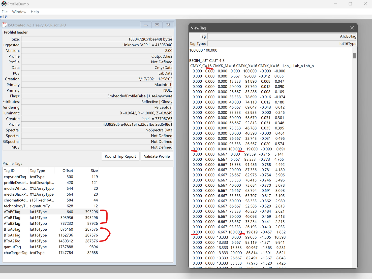

Вот гранулярность 16 для обычного цмик профиля до 2 мегабайт в iccMAX
    743 КБ · Просм.: 180
