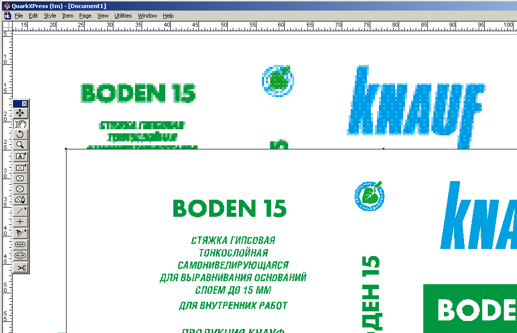

?? Пририсовать может Epstool -- из готового файла wmf. Из eps сделать wmf при помощи ps2edit (или ps2ai + uniconverter = wmf), и присобачить wmf к исходному eps. Результат м.б. от вполне удовлетворительного до самого бизарного.
p.s. Я бы не стал wmf цеплять, достаточно повысить разрешение/цветность превью, коли так сильно это надо.
p.p.s. Что меня удивляло всегда, это готовность отвечать "не пробуя", тем более доставлять всем речами на 2 экрана. Поэтому решил порадовать вас небольшой картинкой :-)

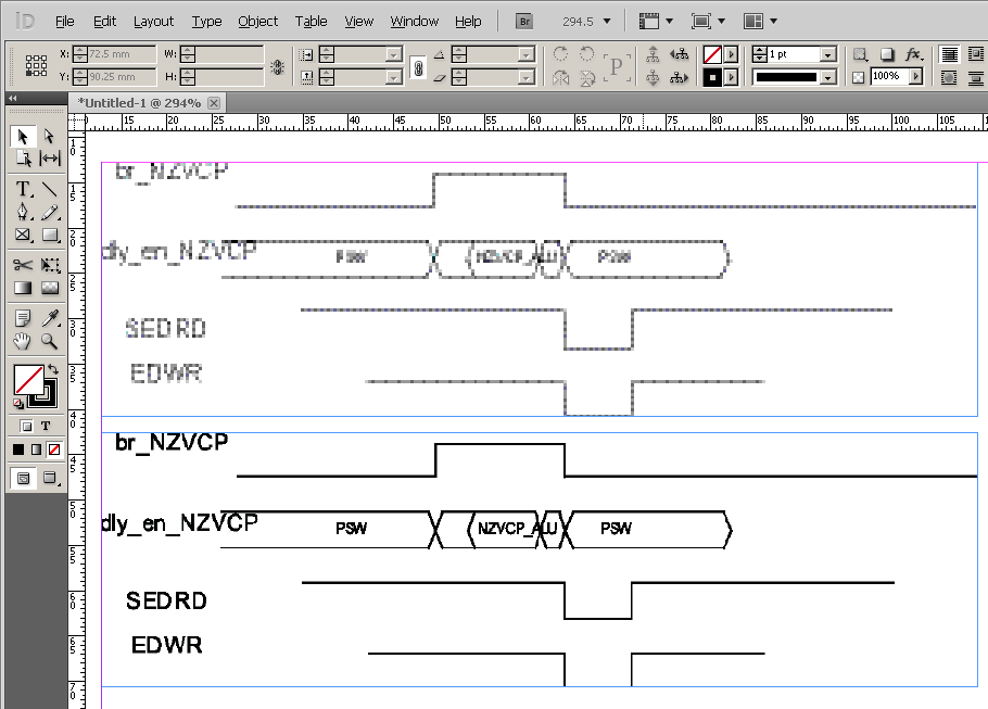

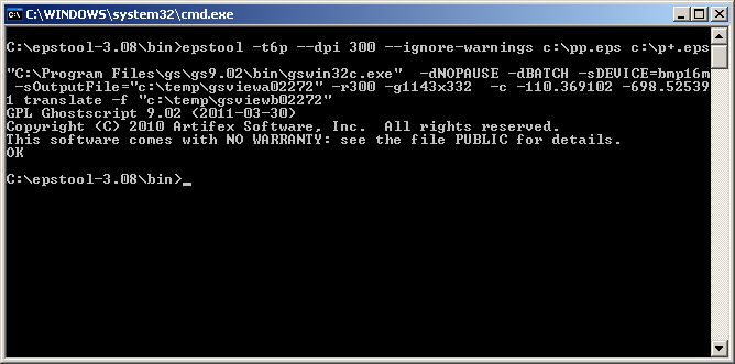

Нет. Читайте внимательнее, что я рекомендовал. См. скриншоты, на скорую руку. Выбор девайса, разрешения, антиалиасинга и т.п. -- сами.
