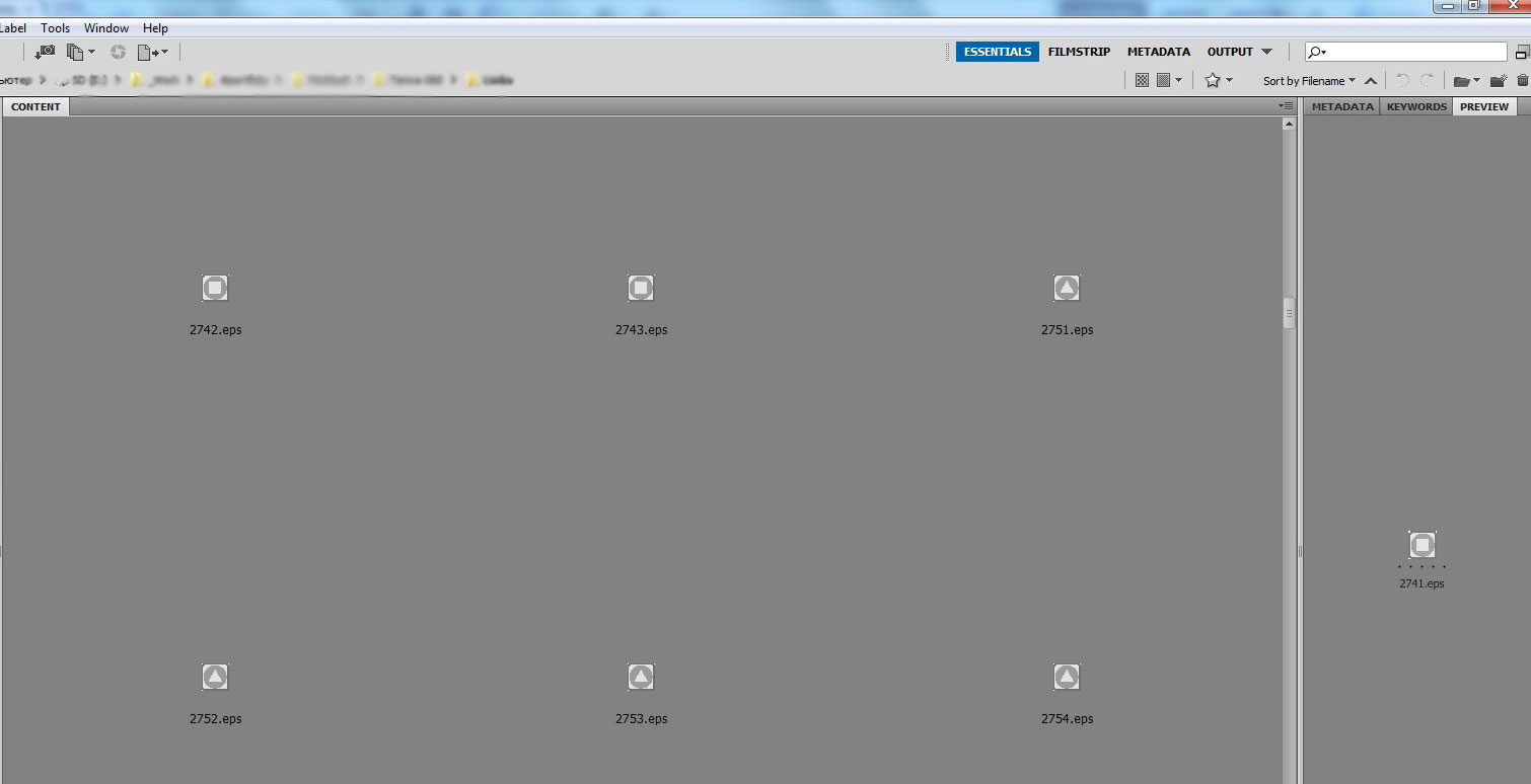

А что дает бридж? Покажет те же маленькие иконки растянутыми на весь экран? <br>
Вот так, да?

Ответ: Управление размером превью для eps
хм... вроде рачь шла об увеличении разрешения привью, а не об их полном отсутствии...
А Бридж не лезет в нутро файла, разве? Зачем он тогда гадит джипегами в кэш?
Ну то что видно - квадратики/треугольники - соответствует содержимому. Т.е. что-то оно там видит либо превью, либо само генерит картинку. Я сам был несколько удивлен ибо тоже думал что бридж покажет мне в натуре содержимое. Ну зачем-то он так тормозит ведь? Пересохранил специально и с превью и без него. Выглядит 1:1 Просто когда сам объект маленький он его и генерит ему мелкую превьюху в своем кэше а масштабировать забывает.
Я вот не заметил логики в его поведении. Вот не нравится ему какой-то файл (и фиг поймешь чем)
И ни в какую, не хочет делать большую картинку

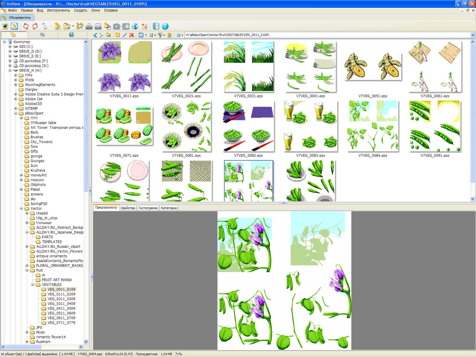

тю на вас. зачем вам бридж? есть же нормальный вьювер :)
Ну не знаю как XnView но STI ни в какую не хочет. Хотя вроде тоже "нормальный" Епсы с растром оно масштабирует нормально. Как бридж так и STI
upd XnView размер и положение яиц не изменились. Как в сущности и ожидалось. Видит оно превью, его и мучает. Если превью маленькое оно таким и остается. Периодически слышу восторги про него и каждый раз убеждаюсь - фигня на постном масле. Ну может я его готовить не умею и есть какой-то суперсекретный способ?
