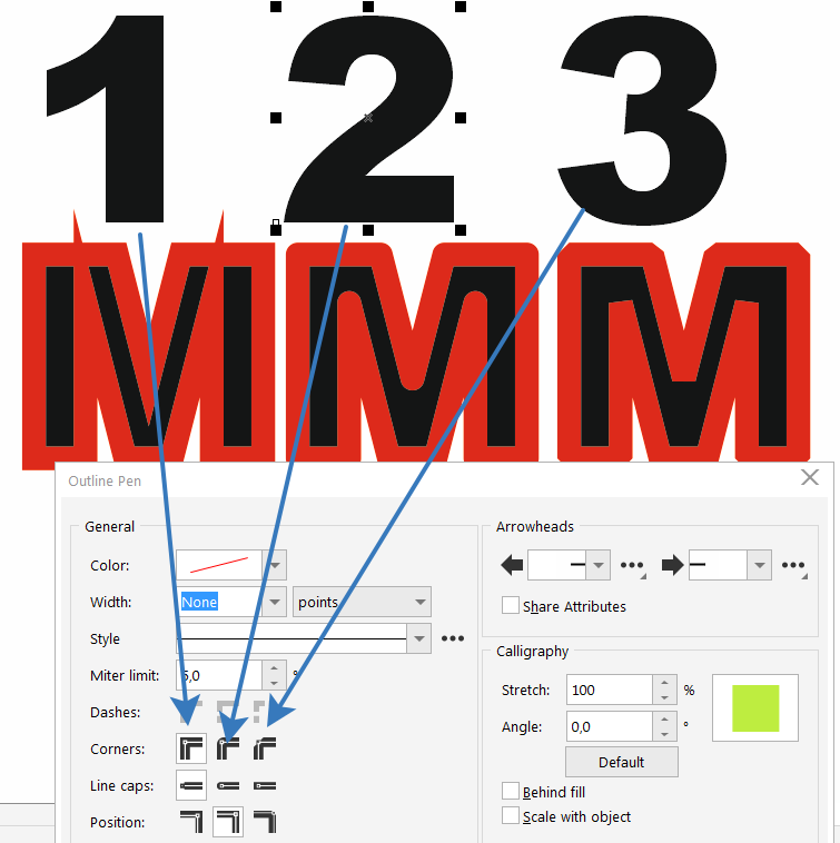

ты не понял))) у ТС обводка генерится в постскрипте) а там нету митерлимитов никаких. и палитр таких)))так ведь есть варианты ... не пробовали поиграться?
Ой! И вправду, там такие кнопочки есть! Прикольна!!!так ведь есть варианты ... не пробовали поиграться?
только если руками делать)))Ой! И вправду, там такие кнопочки есть! Прикольна!!!
Для корела это в самый раз.но НЕХом в dll это уже пожалуй слишком
Окно > окна настройки > углы > скругление (Window > Dockers > Fillet > дальше не помню) выставляем значение, ну например 0,01 мм, применяем к объекту (объектам). Всё, можно делать автоматический треппинг.Так-то все норм, но вот эти вот буквы. Может кто победил?
На странице параграфтекста? СильноWindow > Dockers > Fillet
Не нужно быть гением, чтобы догадаться: эта операция возможна только со скривлёнными шрифтами.На странице параграфтекста? Сильно
Это ответ на вопрос, поставленный ТС.весьма сомнительная операция
звучал так:вопрос, поставленный ТС
Никаких деструктивных действий с макетом не предполагалось, даже ручная обводкаУглы обводки при автоматическом треппинге
