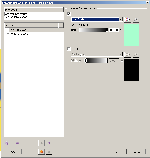

Как-то так:
Заливку/обводку выбрать по вкусу.

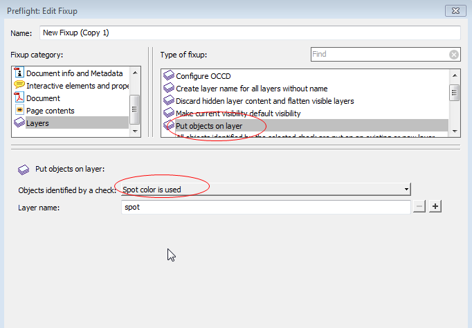

Ответ: Удалить из многостраничного PDF объекты определённого цвета
http://forum.rudtp.ru/showthread.php?t=42290&p=479744&viewfull=1#post479744Стадартными средствами в Preflight, например, один fixup перекрашивает в spot, второй перемещает его на отдельный слой, потом слой можно удалить.
Предполагается, что такого цвета только то, что нужно удалить.
Если есть Pitstop, то там естественно проще.
Так, если есть другие нужные spot тоже не подходит

Подсказка...
Самое простое, это перекрасить в спот None. Это технический цвет, как и All для Registration.
Рипы его игнорируют.
Питстопом да, в экшенах можно сделать селект по цвету и последующее удаление.

Ну, заменить на None это фактически удалить, т.е. объект присутствовать физически будет, но не будет отображаться в принципе.
А вообще действительно при наличие питстопа Select по цвету и удалить.
