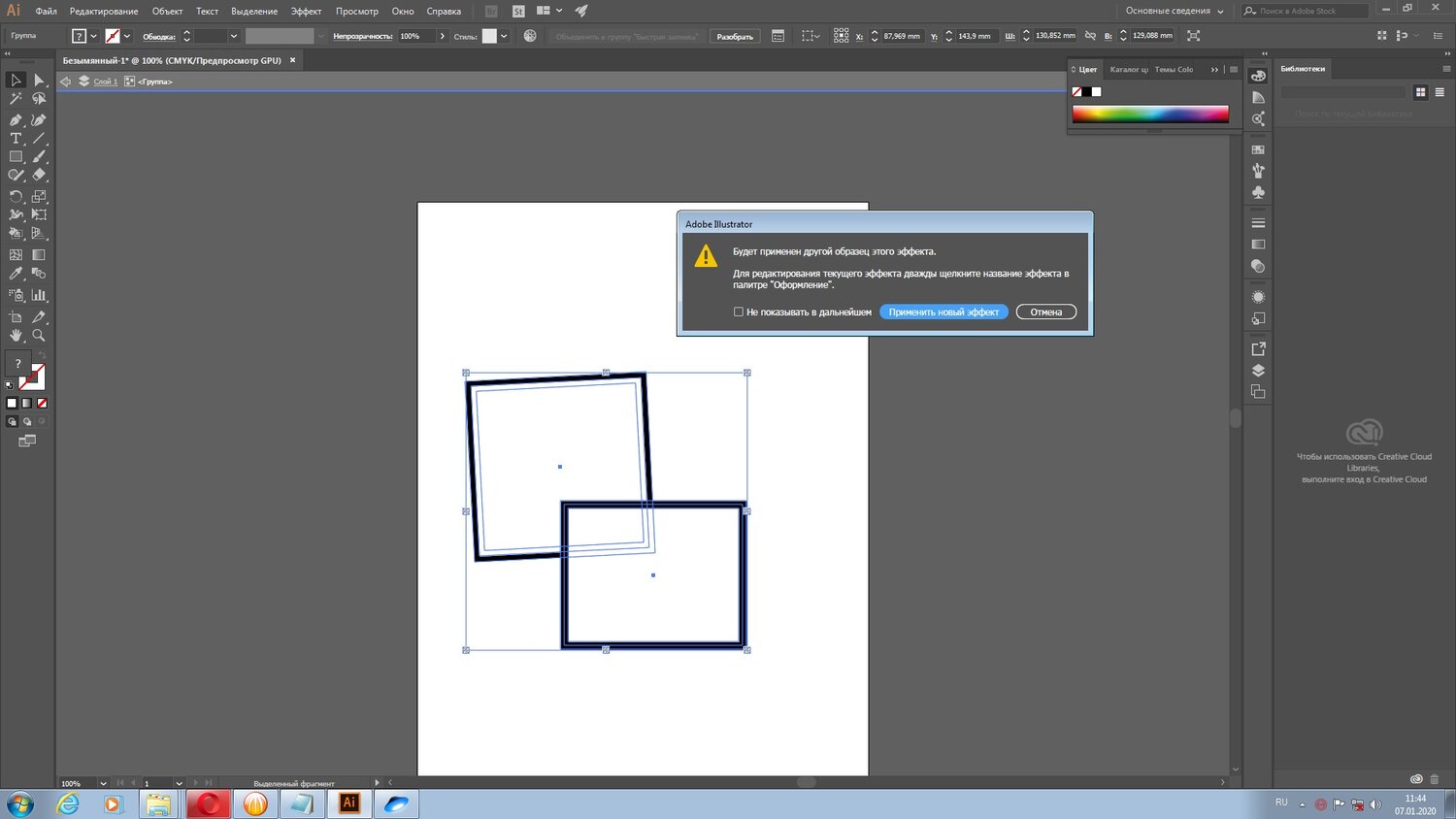

В том то и дело, что пытался и на двух прямоугольниках и тоже без результата. Версия 2020, может установить более раннюю?
После "Выделить всё - Обработка контуров - обрезка" появляется еще куча настроек обрезки и вот тут затык
Вот так, и нет эффекта
    89.1 КБ · Просм.: 299
Это я уже сделал в версии 2017

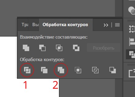

Да всё проще даже:
1) Выделить всё
2) объект - контур - обводку в кривые
3) в меню обработка контуров сначала разделение, потом объединение
4) потом всё разгруппировать и либо поудалять лишнее, либо забрать из этой кучи свою новую фигуру, остальное удалить.
