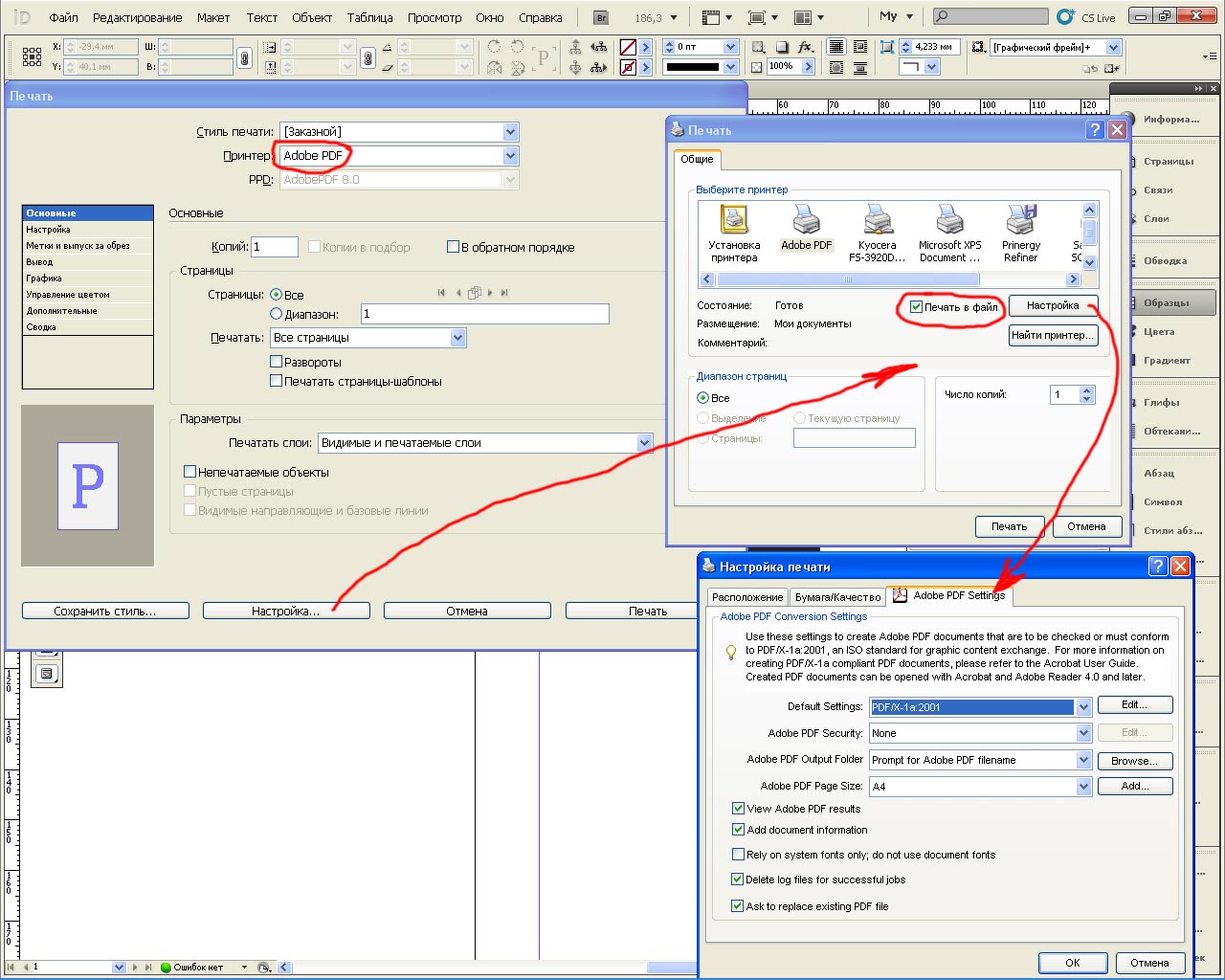

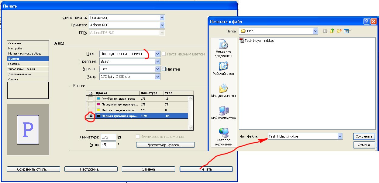

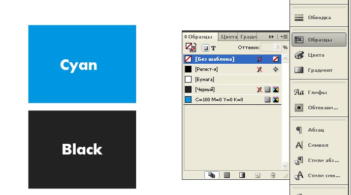

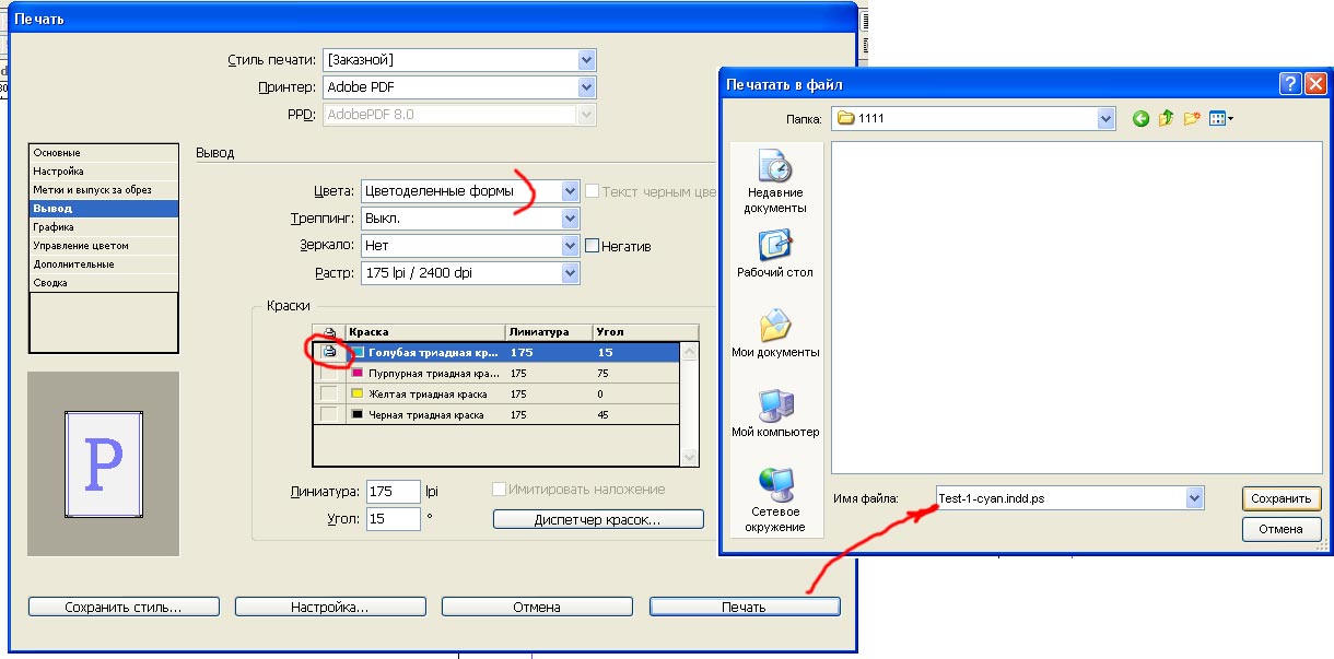

Не стоит бояться, это не так сложно. Вот Вам пошаговая инструкция. Правда, как вариант, вместо pdf-файлов для Black и Cyan Вы можете отдавать на вывод сепарированные постскрипт-файлы (*.ps) - один для чёрного, второй - для циана. И прикладывать к ним свой обычный композитный (не композиционный, а композитный!) пдф для контроля.

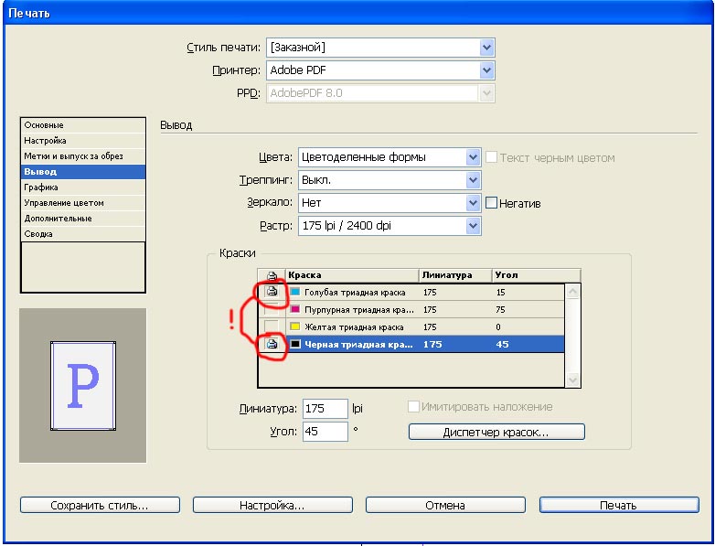

Чтобы делать не постскрипты, а пдфы, просто не ставьте галку "Печать в файл" в настройках принтера Adobe PDF - получите сепарированные пдф-файлы.
Да, и если отметите в разделе меток галочку "Информация о странице", то внизу каждой страницы будет написано, для какой она краски.На экране в Акробате все будет чернобелым, каждый цвет на отдельной странице.
