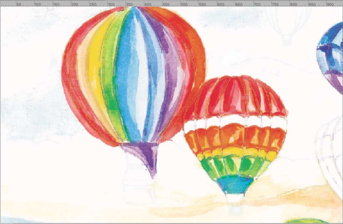

Как можно быстро выделить черный контур из картинки на отдельный слой, а места где был черный заменить так, как будто черного там не было. Черный будет накладываться оверпринтом, в местах где был черный не должно быть дыр, они должны быть заполнены цветом, быть продолжением рисунка. Сейчас пользуюсь spot healing brush и штампом. Черный у меня уже на отдельном слое, а вот как быстро убрать/заменить его в исходном изображении?

Пробуйте, я б делал так. Не факт, что пойдет для вашего случая, но:
1) Выделить весь черный (ctrl+click по слою, если он у вас есть в отдельном)
2) Select > modify > expand (alt+ S, M, E) примерно 2-5 пикселя
3) Заходите в режим редактирования выделения (Q) и применяете gaussian blur — замываете ее на половину значения expand из п. 2
4) Выходите из редактирования выделения (Q). Получаете увеличенное выделение с замыленным краем
5) С этим выделением применяете content-aware fill (shift+F5) к изображению (желательно к копии)
пробуйте
